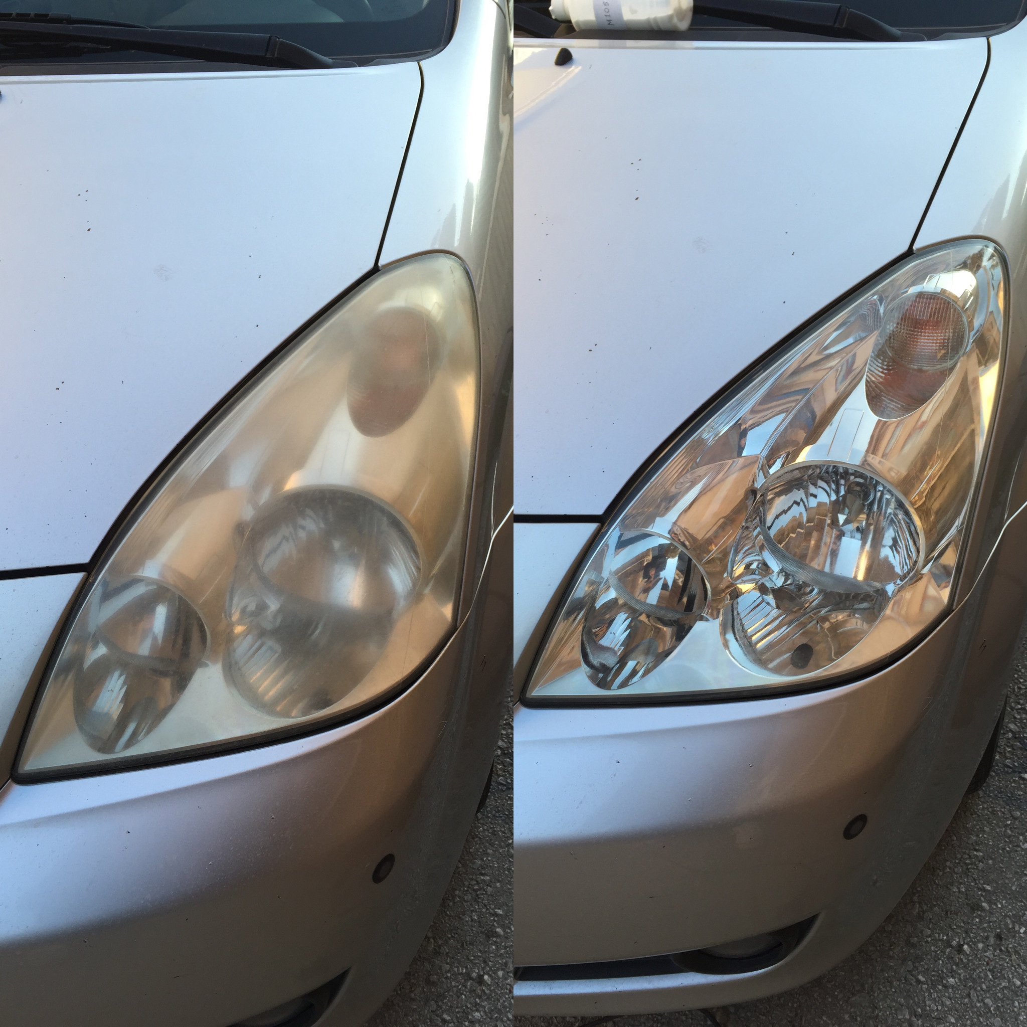

Dün 2000 model focusun polisajını ve boya korumasını birde 2005 model toyota corolla versonun katarakt ameliyatını yani farlarını parlattım :) fazla fotoğraf çekemedim elimde olan fotoğraflar bunlar yalnız.

Verso'nun farlar yeniden doğmuş. Ellerinize sağlık.
Teşekkür ederim. Görünüşü sıfır far gibi oldu şu an.
