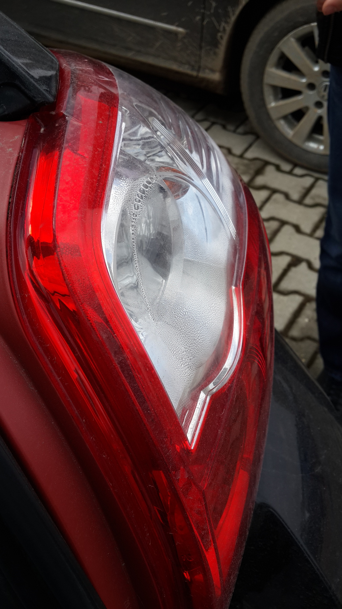

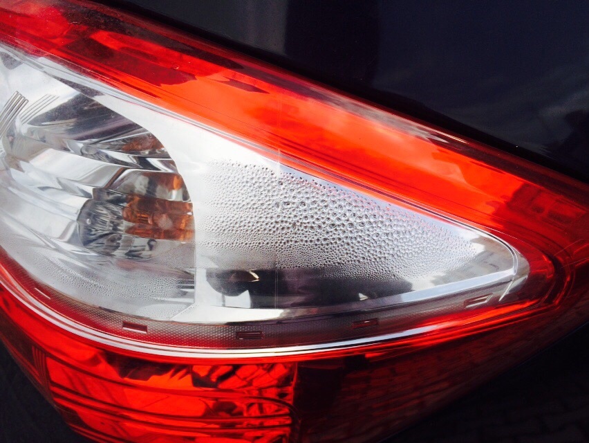

Geçen değilde bir önceki kar yağışında zaten var olan buhar olayı iyice fazlalaşıp canımı sıktığında fotolarını çekmiştim.
30 bin bakımda gittiğimde fotoları gösterdim.  Sol ön farımı ve sağ arka stop lambamı bakıma götürdüğümde diretip tartışıp sipariş verdirip sonrasındaki hafta yaklaşık 1 saatlik serviste kalış süresinde değiştirdim .
 2 gün kalması gibi bir saçmalığı söyleyen servise ben olsam ağır küfür ederdim. Siz iyisiniz bu konuda sakin davranmışsınız.
Bu modellerin hemen hepsinde bu sorun var . Bunu buradaki herkesten iyi biliyorlar. Stoplardan tutun ön farlara kadar her tarafta buhar oluyor. Gözleme deneye filan gerek yok. Amaç sadece sizi caydırmak. Size hizmet etmek ve sorununuzu çözmekle yükümlü olan arkadaşlara bu olay angarya geliyor. Gevrek gevrek iki gün sizi arabasız bırakacağız diyorlar.
Far olayının sebebi Sakarya fabrikasının ucuz ve kalitesiz işçiliği... Sonuç ; ya servislere baskı yapıp maillerle filan siniriniz bozuna kadar uğraşıp farları değiştirecek ve arabayı satarken servis raporlarında göründüğü için satacağınız kişiye anlatmaya çalışacaksınız ya da 2-3 senede solmuş donuk farları kabul edeceksiniz...

3 saat gibi bir sürede su testini yaptılar arka farların contası değişti, direksiyondaki soyulma çok küçük olduğu için değiştirmediler.Aslında ön farların kenarları da bazen buhar yapıyor ama cidden servise gitmekten bıktım.
