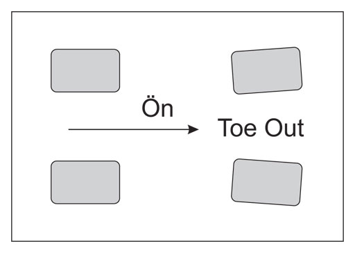

''Kumanda edilen ön tekerleklerin konumu büyük ölçüde taşıtın hareketine etki etmektedir. Tekerlere olabildiğince düzgün bir hareket verebilmek için birbirlerine göre paralel olarak değil farklı tekerlek düzlemlerinde eğik durumda yapılmışlardır. Tekerlek konumu direksiyon emniyeti ve lastik aşınmasının azaltılması bakımından önemlidir. Nedir ön düzen açıları:
Toe in açısı tekerleklerin hareket yönünde üstten bakılınca ön kısımları ile arka kısımları arasındaki ölçü farkıdır. (toe ingilizce ayak parmağı demektir) Toe açısıyla tekerleklerin tutunması iyileştirilir, tekerlekler sarsıntıları azaltılır, mafsal boşluğu alınır.

Toe:
