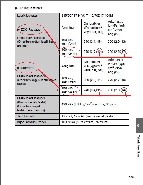

Öncelikle buna benzer bir konunun olduğunu ve oraya paylaşımda bulunacağımı ancak 120 günden fazla konu beklemede olduğu için yeni konu açtığımı belirtmek isterim.Yaptığım incelemeye göre ve yukarıda Avensis kullanıcı kitabının 605. sayfasınıda ekledim, bilgilerinizi benle paylaşırsanız sevinirim.
Birçok kullanıcı farklı basınç ayarlarında lastiklerini kullanmakta.Gerek güvenlik, gerek konfor gerek yakıt tüketimi için doğru olan ayarlar nelerdir?Ayrıca lastik ömrünüde direk etkileyecek bu ayarlar gerektiğinde bizleri santimlerle durmamızı sağlayarak hayatta tutacak olan en önemli araç ekipmanlarından biri olduğunu hepimiz çok iyi biliyoruz.
Öncelikle yasal hız sınırı baz alınarak sadece 160 km sürat altı için gerekli olan lastik basınç ayarlarıyla ilgili bahsedeceğim.
2 adet lastik basınç ayarı var gördüğüm kadarıyla
Biri ekonomi anlamında Ön Lastikler 40Psi Arka Latikler 37 Psi
ve diğer diye bahsedilmiş olan Ön Lastikler 35 Arka Latikler 34 Psi
Hangisini kullanmak daha akıllıca olur, hangisini kullanmamı tavsiye edersiniz? Şimdiden teşekkürler.

Buradaki ECO PACKAGE ( MOTOR GÜCÜ HACMİ VB) arabanın bir özelliği herhalde, benim arabanın kapısında 35-34 yazan değerler mevcut  :tamam:

Abi aynen katılıyorum sana kapıda yazan değerler 35-34 ama birde kitapçıkda bu 40-37 değeri mevcut bizim arabalarda.Bunun tam olarak ne olduğunu anlamaya çalışıyorum ki Ahmet GÜVE beyinde dediği gibi lastik basınçlarının düşük olması lastiğin ömrünü azaltmazmı?

Kullanma kılavuzunun daha önceki sayfalarına bakarsak bu T27 kasa Avensislerin modelleri ile alakalı gibi duruyor, lastik vede Ekonomi sürüşü ile alakalı bir durum değil gibi :tamam:
