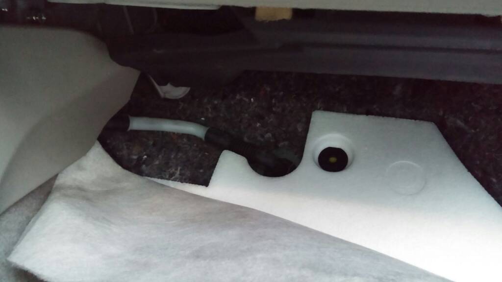

Arkadaşlar benim başıma geldi sizlerin gelmesin, klima tahliye hortumu parçasından çıkmış ve olan sıvı araç içine akıyormuş. Buyrun yerine bakın vede kontrolünüzü yapın. Torpidonun alt tarafı sol üst köşe.

o hortum bağlantısından içeri atas clim tarzı ürünü bassak temizlik için nasıl olur :-\
Ynt: Avensis T27 kasa Klima Tahliye Hortumu yeri
« Yanıtla #8 : Nisan 29, 2016, 14:35:20 »
Evet Burak orası en yakın yer. O şekilde yapanlarda var yurt dışında. Köpük basman lazım, bu evaperatörün altına gidiyor.

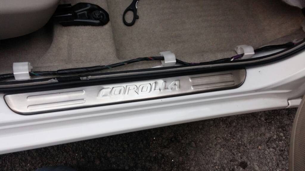

Corollada da ayni yerde.Sol tarafta halinin altinda sökmek icin yan taraftaki plastik ler ve ayak basmanin uzerindeki yer cikarilinca hali kolay cikiyor.bende su yoktu herhalde :) tam emin olamadım bakarım bir ara gene Corolla yazisini yapistiriken tesadufen gördüm

Talat kontrol etmekte fayda var.  Bende kauçuk paspas olduğundan fark etmemiştim.  Klima temizliğinden sonra sağa sola bakarken ıslaklığı fark ettim.
Kablo bağı ile sıkacaktım bak unutmuşum bende. Müsait bir zamanda sıkabilirsem sıkacağım.

yanlız bu resimdekiler takılmış hali mi?
oradaki beyazlık nedir hortumda bir açıklık görünmüyor ama?
« Yanıtla #13 : Nisan 30, 2016, 23:27:45 »
corollada da ayni ortadaki sert plastik ona geçiyor hortumlar.
