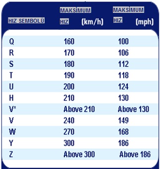

H olanı değilde V tercih edin.
H ve V arasındaki fark nedir?
Max hız farkı vardır. Haliyle V daha yüksek hıza çıkabildiğinden daha sert hamurludur. Ama daha sert hamurlu lastikler bu sefer şehiriçi kullanımında fren performansı düşüşüne sebep olabilir daha geç ısınacağından. H serisi 210, V 240 km hız destekliyor. Şu ana kadar hep H kullandım. Çok sert çukurlara düştüğüm oldu bir kez lastik balon yapmadı.

« Yanıtla #1157 : Aralık 17, 2018, 16:16:02 »
Ynt: Yaz Lastiği Tavsiye.
« Yanıtla #1158 : Aralık 17, 2018, 18:00:36 »
Bilgiler verilmiş, izninizle ekleme yapayım. H ve V arasında sadece hız endeksi farkı yoktur. Hız endeksi, yük endeksi ile beraber okunur.
  • Kilometre: 42000
  • 284 kere teşekkür etti
  • 309 kere teşekkür edildi
« Yanıtla #1159 : Aralık 18, 2018, 00:24:14 »
V W gibi yüksek hız endeksli lastikler geç ısınıyor, ilk harekette ve ısınana kadar kayma eğilimi gösterebiliyor. En yüksek seyir hızına göre seçmekte fayda var.
