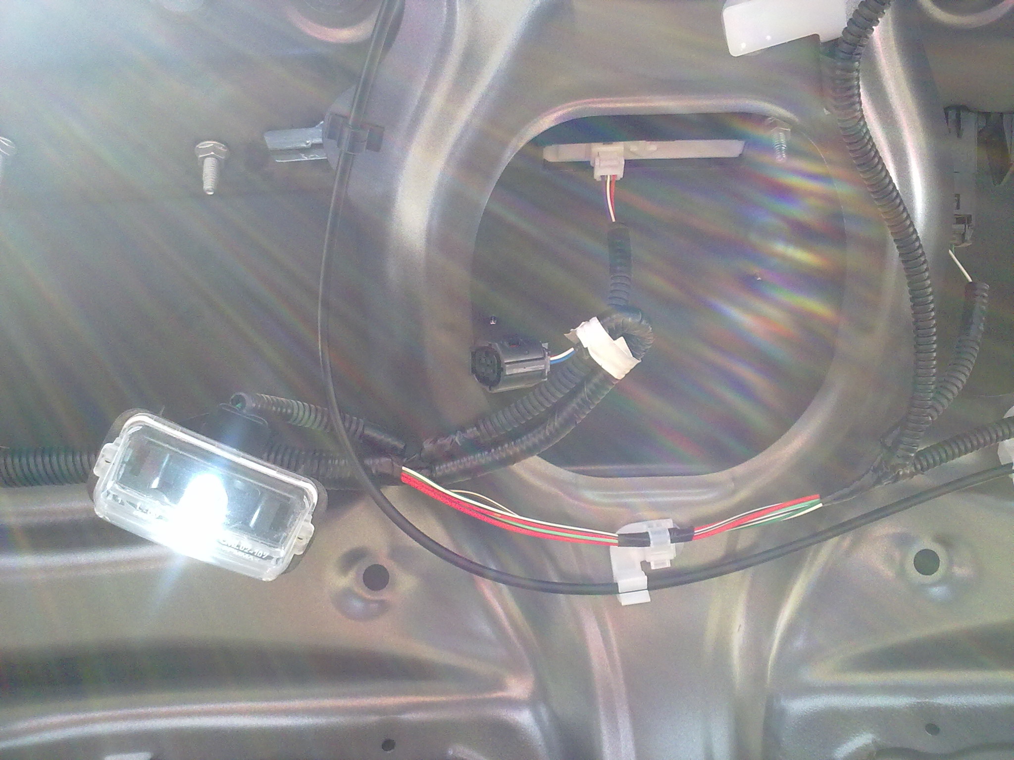

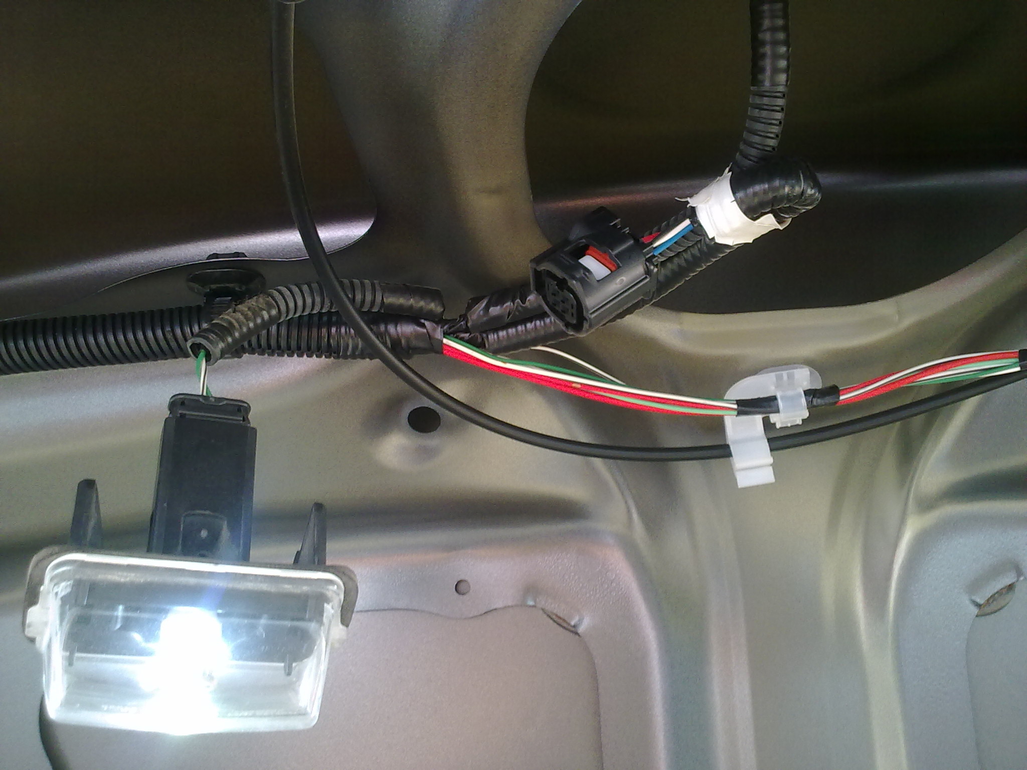

Arkadaşlar patlayan çin malı plaka lambasını değiştirken boş soket gördüm bu nedir bir işe yarar mı merka ettim.

tahmin yürüteyim plaka lambasının oralarda ise geri görüş kamera tesisatı olabilir :)
benim tahminimde bu yönde aslında.eğer öyleyse bir double din şart gibi  :)
4 pin gözüküyor.
Kesin kamera.
4 pin gözüküyor.
Kesin kamera.

Arabaya inip baktım aynanın soketinde 5 kablo var ama aynaya gelen sokete 2 kablo bağlı. Soketin 3 tanesi boşta. (PDF'te 15. grafikteki kablo.)
49. grafikteki soketi aynanın neresine takacağız ona yer bulamadım  :-\
