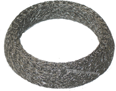

Arabam 2008 model Corolla.
Araç gaza hızlı basıldığında veya yokuş yukarı yüke bindiğinde patılarcasına rahatsız edici motorun sesi gelmeye başladı.
Ustaya gittim bir kaçağın olğu bellide eksoz contasımı yoksa manifolt contasından mı diye tereddüt etti.Sökersek parçasını burda bulamayız dedi.Oynar başlıklı bir şey varmış bağlantı arasında doğrumu böyle bir parça var mı orda?
Nette sipiariş için nerden temin edebilirim bu contayı?
En yakın servise çok uzak olduğum için tam tespit yapmak kaçağın nerde olduğunu öğrenmek için bir öneriniz var mı arkadaşlar?
Ve çözümü hakkında bilgisi olan varsa yardımlarını bekliyorum,teşekkürler.

Egzost ön boğaz contası
Orjinal hava filtresi kullanmıyorsanız, et kalınlığı az olan yan sanayi filtresinin yanından emilen hava da horultu çıkartabilir.

Contayı sanayideki egzostçunda da bulabilirsin ama aynı ebad olmasına dikkat etmelisin. Yalnız 53.000km'deki bir aracın egzost sisteminde bir sorun olacağını düşünmüyorum.
Orjinal filtrenin markasını bilmiyorum ama yetkiliden getirtsen iyi olur, sonuçta 40.000km kullanılan bir parça. Bu filtreyi kullanmadan önce başka bir işe girişme derim.

Tekin abiye katılıorum, o km de sorun olma ihtimali düşük egzoz manifold contasında. Alüminyum malzeme olması lazım büyük ihtimal. Açılırsa değişimi gerekir çünkü montajda yüzeyler yer yapar. Aynı şekilde de oturtmak zordur.
 Gaza basınca mı ses arttı, gazdan ayağnızı çekince mi?
Manifold çevresinden kaçak var ise o bölgede egzoz kokusu da oluşur. Oraya bakarken pervane vs lere dikkat etmek gerekir.

Araca yük bindiğinde veya gaza biraz fazla bastığımda horultulu bir ses geliyor.Gazı bırakınca ses normal.
Birde motor kulaklarında bir sıkıntı olursa motor yüke bindiğinde fazla esneme yaparsa  o zaman manifolt ile motor arasındaki
esneklik çok olduğu için böyle bir sesin çıkması mümkün müdür?

Sorun manifolt contası ile alakalı imiş.
Bir kaç kez altını sürttüm aracın o yüzden sanırım
bir sorun olmuş,conta değişti horlaması geçti aracın.
Teşekkürler ilginiz için.
