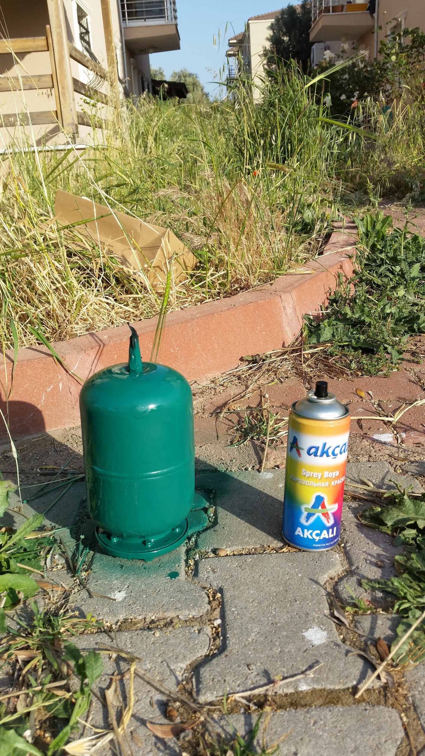

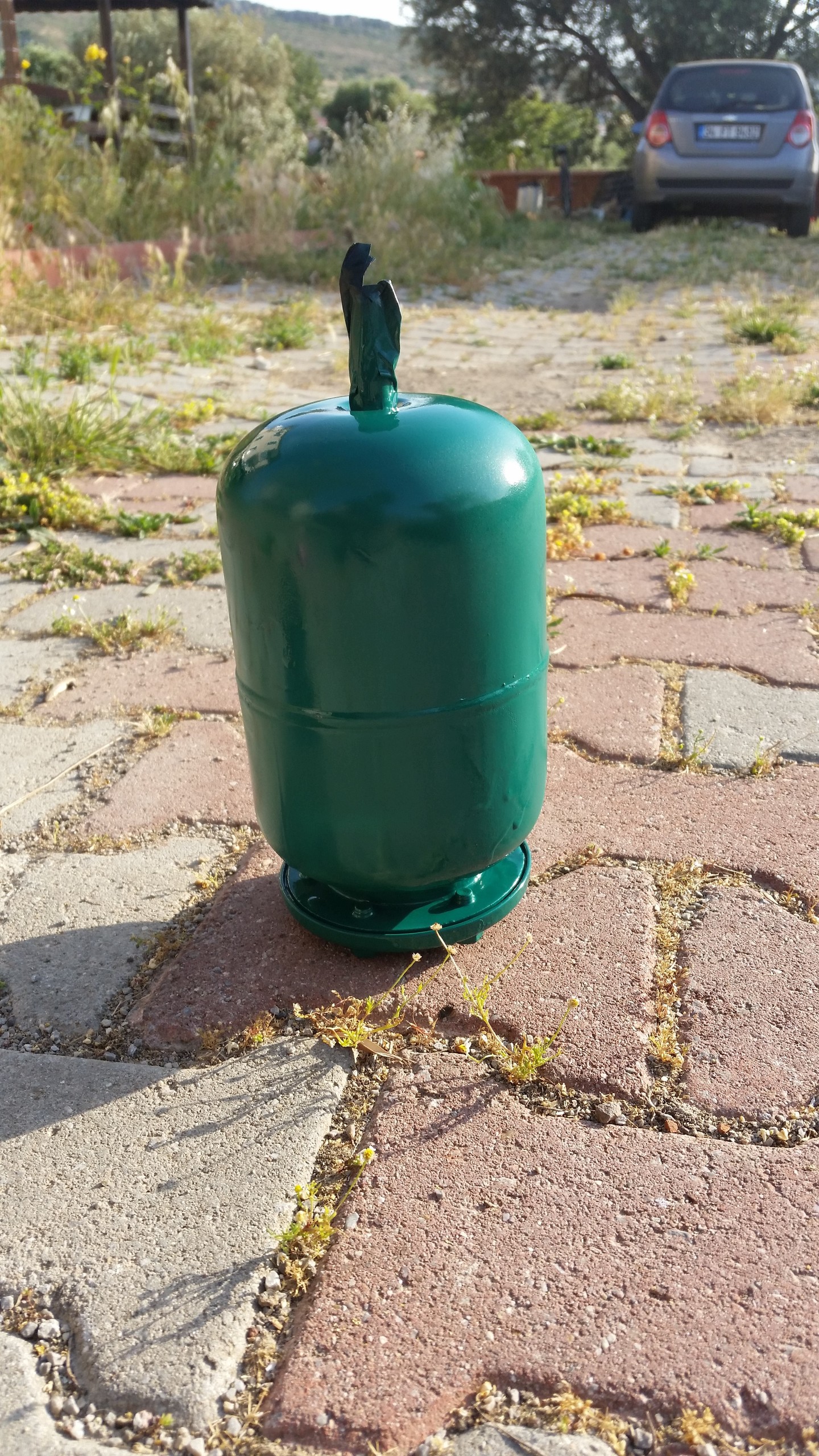

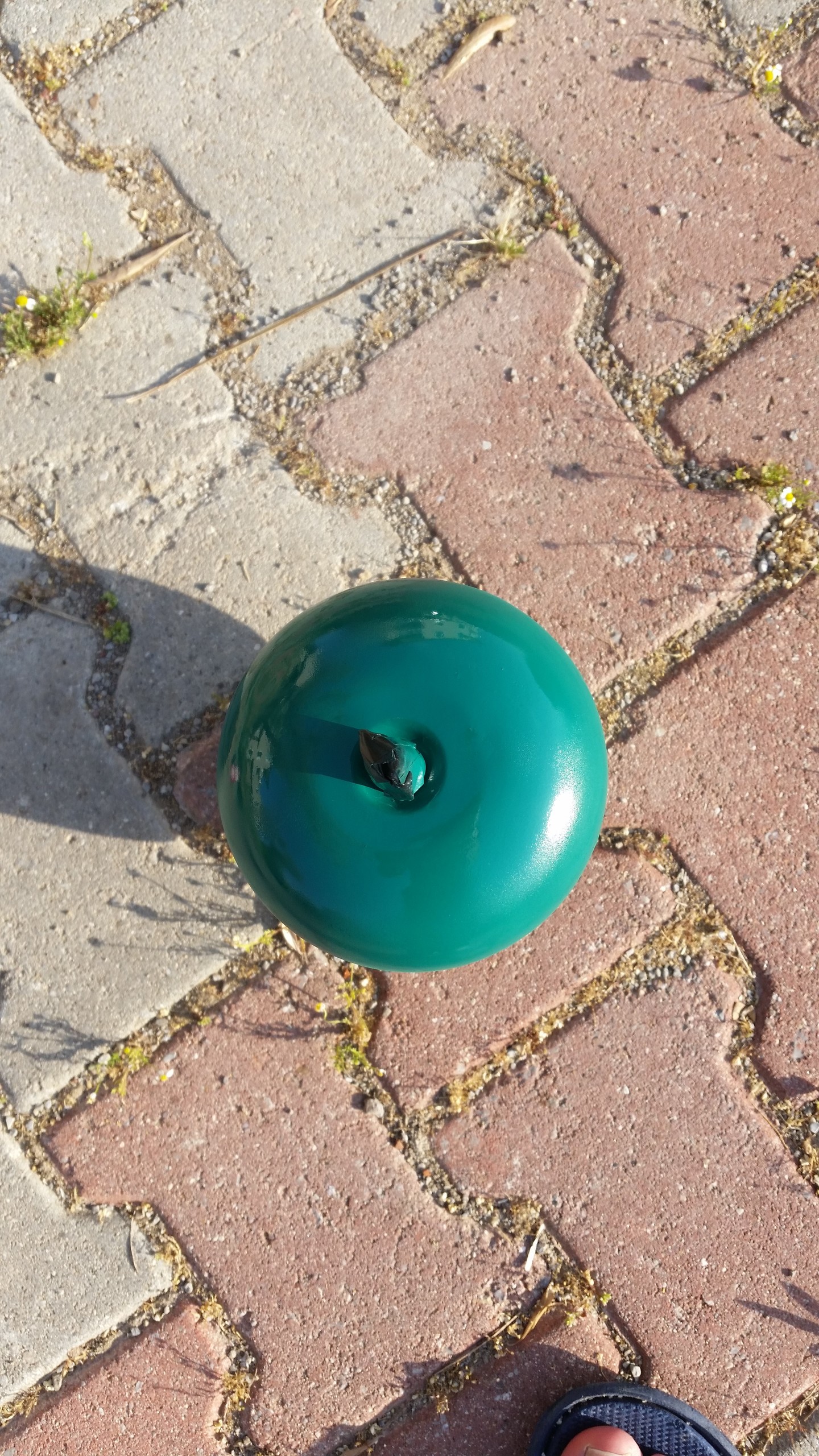

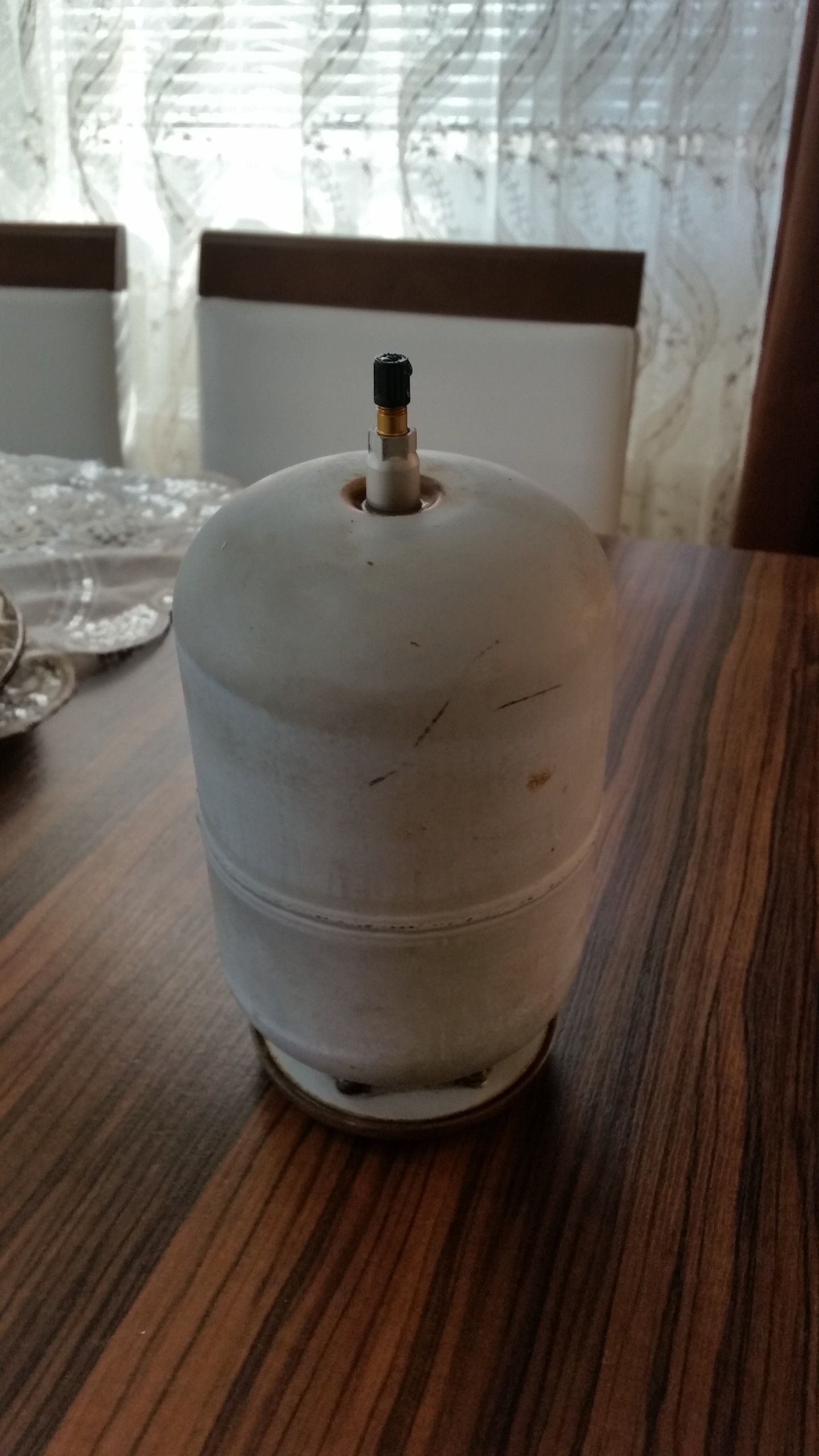

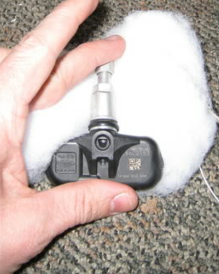

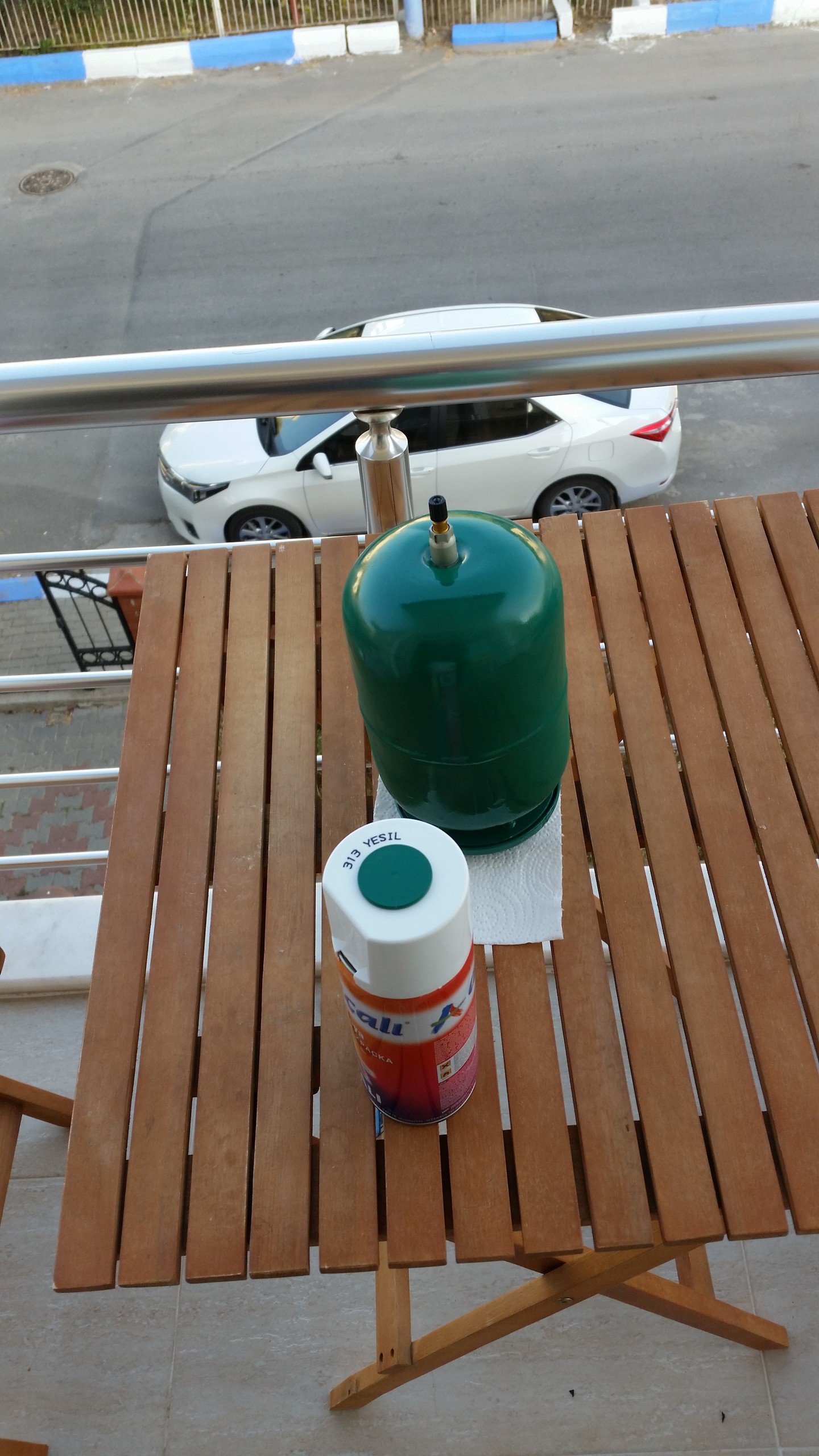

Sevgili arkadaşlar, bu foruma yeni üyeyim. Ama ilk günden sizlere benim uğraşımı paylaşmak isterim.
Şöyle ki;
Öncelikle damlama ve sulama malzemesi satan bir satıcıdan 2 adet pprc boru körtapası ve adaptörü ile 20cm 63 lük bir pprc boru aldım. Malzeme bu kadar. (Maliyet 14,60 TL)
Şimdi;
1. Yedek lastikteki sensörü lastikçide söktürüyoruz. (Maliyet 5 TL)
2. Tabiki yedek lastik ne olur ne olmaz diye yeni bir sibop ile tekrar şişiriliyor, hazırda bekliyor. (Ama bodrumda :D) (Sibop Maliyeti 5 TL)
Sensör kandırma işine gelince;
1. Aldığımız körtapanın birinin üst orta bölümünden matkap yardımı ile deliyoruz.
2. Bu deliğe stepneden çıkan sensörü (kör tapa içinde sensör, delikten sibobu çıkartarak) güzelce monte ediyoruz.
3. PPRC boruyu adaptörden geçirip adaptör ile körtapayı birbirine monte ediyoruz. (PPRC borunun ucunu mümkün olduğunca körtapadaki lastiğe yakın  tutuyoruz, yani lastikten sonra fazla ilerletmiyoruz ki sıkınca sensörü sıkıştırmasın) (Borunun bir ucu hazır)
4. Aynı şekilde PPRC borunu diğer ucuna adaptör ve körtapayı monte ediyoruz, sıkıyoruz. (Kuvvetlice)
5. Böylelikle elimizde içinde sensör olan bir nevi boru-bomba oluyor (Yabancıların tabiriyle) Ve en yakın benzinliğe giderek 32psi hava basıyoruz.
6. Kontak anahtarını ON konumuna getiriyor aracı çalıştırmadan torpidonon yanındaki SET düğmesine 3-5 saniye basılı tutuyoruz. Lastik basınç ikaz ışığı birkaç kez yanıp sönünceye kadar elimizi kaldırmıyoruz. Işık tamamen sönünce elimizi kaldırıp kontak anahtarını OFF konumuna getiriyoruz. Olay tamamdır.
Bundan sonra stepne lastik basınç sensörünüz;
sulama borusu (PPRC), kaplin körtapası (bu isimle isteyiniz) ve adaptörü ile birlikte mutlu mutlu bagajda veya torpidoda geziyor. Stepne bodrumda duruyor. Koca bagaj simit tanka rağmen(!) emrinize amade.
(Resim yüklemek isterdim ama beceremedim, acemilik tabi mazur görün)

Bu ne diye sorabilir miyim? Ben anlamlandıramadım ürünü :(
Ne ürünü Kaan? Lastik basınç uyarısından kurtulmanın yolu işte, stepnenin sensörünü basınçlı boru içine koyarak bu ışıktan kurtuluyorlar.
Ynt: lastik basınç uyarısı ve simit tüp sorunsalı
« Yanıtla #33 : Mayıs 22, 2015, 23:05:56 »
Sensörü biliyorum :)
Basınçlı boru mu yani ismi? Ben tüpe benzettim ama , mini tüp gibi geldi
« Yanıtla #34 : Mayıs 22, 2015, 23:11:35 »
Boru iki ucu kapatılıyor bir ucuna da sibop ve arkasına da sensör bağlanıyor. Siboptan da hava basıyosun sensör basıncı okuyup yanlış sinyal göndermiyor
