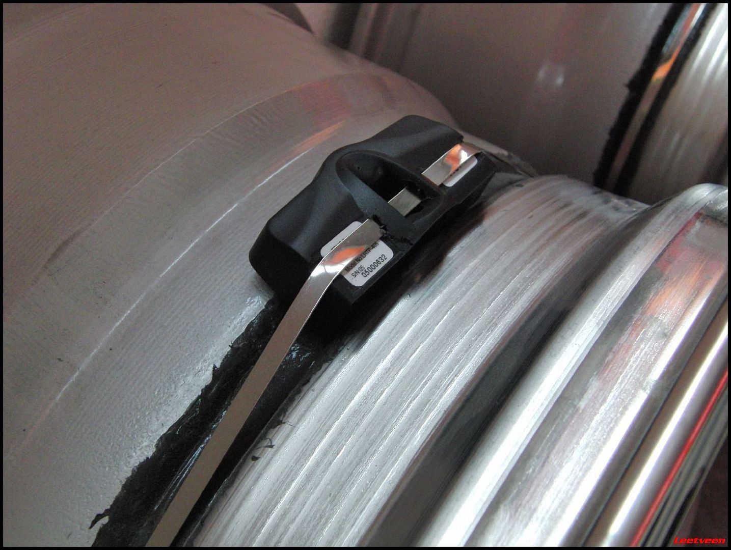

Yangın söndürme tüpünün içine sokulabilirse neden olmasın, ama içerdeki sensörü tıkamayacak tozsuz temiz bir tüp olmalı. Aşağıda resimleri paylaşayım, resimlerde ne kadar sensör varsa içine koymuşlar, adamların derdi yazlık kışlık lastiklerden dolayı oluşmuş, bizimkisi gibi Tüp kaynaklı değil :) Bir tanesi için yapılacaksa tüpün kapağına o yedek lastiğin sensörlü sibobu yerleştirilebilir ve oradan hava basılabilir tıpkı normal lastikleri şişirir gibi.
http://www.clublexus.com/forums/is-second-generation/328044-diy-tpms-canister-pipe-bomb.html
Resimleri eklemektense direk sitenin linkini verdim. Orada açıklamalarıda var, boru bombası diyorlar.
Bir başka çözümde, gerçi adamlar dediğim gibi kışlık lastiklerin değişiminden dolayı çözüm ürettiklerinden, yedek lastik eski yerinde durduğundan , diğer değişen 4 lastiğin sensölerini yedek lastiğin içinde yapıştırıp bantlamışlar. Bizde belki hareket halinde olacağından içinden çıkıp gidip zarar görmesinden dolayıda belki olmayabilir. Yedek lastiğin sensörünü diğer 4 lastikten birinin içinde yapıştırıp sonrada güzelce telle bağlayıp kullanılabilir.
Resim temslidir.
