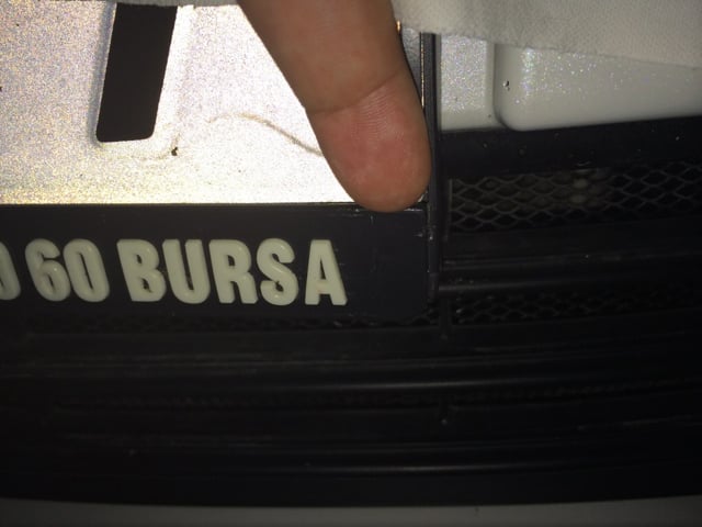

Arkadaşlar yeni aldığım aracımda ÇAVDARLI plazanın plakalıkları mevcut. Bunları nasıl sökebilirim acaba? Bugün inceledim altta tırnaklar var eski plakalıklar gibi 2 tırnaklı değil. Kırmadan nasıl çıkarabiliriz plakalıkları?

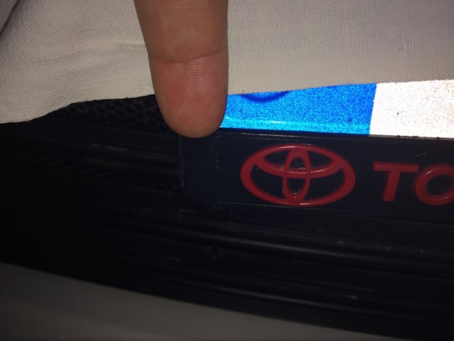

Çavdarlı yazısı ortada beyaz harfle,sağ kenarda kırmızı logo ve toyota yazısı var ise; o yazının olduğu şeridi aşağı doğru açın. Onu kapak gibi düşünün. Köşelerden aşağı doğru çekin tık diye açılır.birde tam ortada çavdarlı yazısının üstünde var klips

Vay resimli anlatım için çok teşekkür ederim. İyiki varsınız :D

Resimli anlatım bulunduğum yer bahçe olduğu için geldi yoksa evimizde imkansız :) rica ederim ne demek :D
