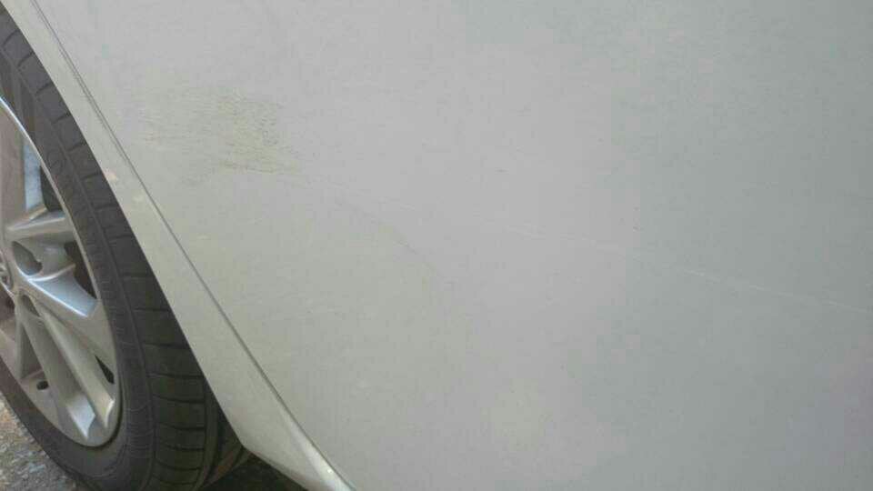

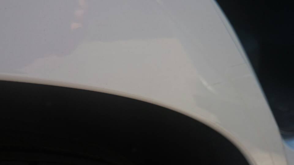

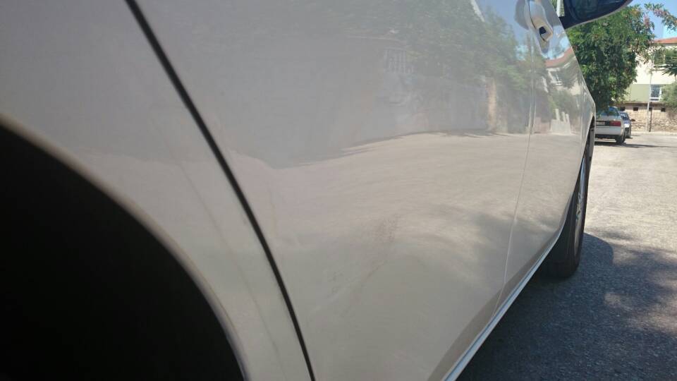

Ne olur beyler bu, bez ile sildim bir kaç çizik kaldi toyata protect görevini yapti galiba.
Mesaj Birleştirildi: Temmuz 22, 2014, 12:45:13
resimler görünmüyor mu beyler. mesaj yazaken konu özeti çıkıyor altta orada görünüyor bende, konu içinde görünmüyor
sonradan yüklediğim resimler görünüyor, bir bakıverin bir zahmet çökme felan yok 1000 bakımında herhangi bir işlem yaptırayım mı yoksa kalsın mı öyle bim beziyle bir siliverdim , kabuğu soyulmuş haşlanmış yumurtayı gazetenin üstüne koyarsın gazetenin baskısı çıkar ya üzerini temizlersin bir hafif karartılar kalır, boyada öyle ufak karartılar kaldı.

ya çocuğu aşıya götürdük, yola koymayım milleti engellemeyeyim diye biraz girinti vardı oraya sıfırdan alayım derken, park halindeki aracın tampona sürttüm. usta acemiliği yaptık aslında dikkat etmeliydim, benzer yerlere doğan ile bin defa girmiştim. çok moralim bozuldu.

Yok kardeşim ne değer kaybı.Bak şimdi anlatıyorum.Eğer boya atmamış sadece sürttüğün tampon derin bi iz biırakmışsa usta sadece pasta ile bu sorunu halleder.Şöyle, bi üstüpüne biraz pasta alır ve bölgeyi onunla siler 1 dakika bile sürmez.Hepsi bu.Geçmiş olsun, içiniz rahat olsun.Hemen bi tanıdığınız oto boya işi yapan birine gidin.Fotoğraflardan göründüğü kadarıyla boyası atmamış.Boya atmamış ise sorun yok canınızı sıkmaya kesinlikle değmez ;)

Tuna Bey, bu bölgeye kil uygulayın çıkarabilir. Değer kaybı filan olmaz önemli bir şey değil.

Gördüğüm kadarı ile sürtülen yerin boyası var üzerinde, dediğim gibi önce kil ile çıkarmayı deneyin, belki pasta cilaya gerek kalmaz, o zaman zaten korumada bozulmamış olur.

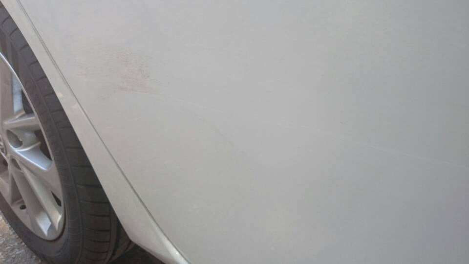

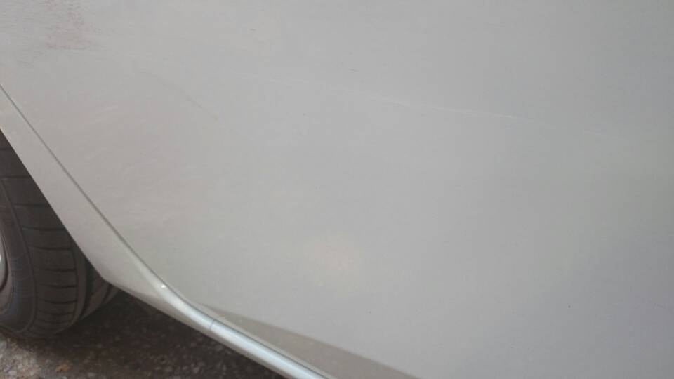

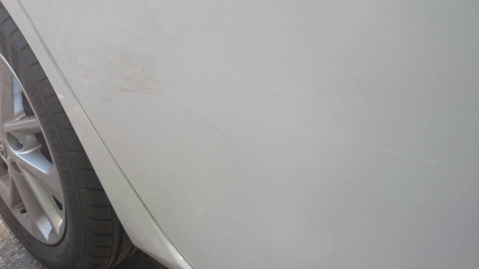

Sürttüğünüz tamponun boyası bulaşmış. Evdeki pril ve nemli bir bez ile bastırarak silin bakalım sonuç ne olacak?

şimdi yıkamaya gideceğim,dün kuru bezle belli oranda çıkmıştı bakalım. yıkadıktan sonra dış fotoları koyacağım bir arkadaşa söz vermiştim. bizim mahalle çok yol üstü olduğu için araç hiç temiz kalmıyor, ince kum oluyor o yüzden geciktim foto koymakta. aynı yerinde bir fotosunu koyarım.
