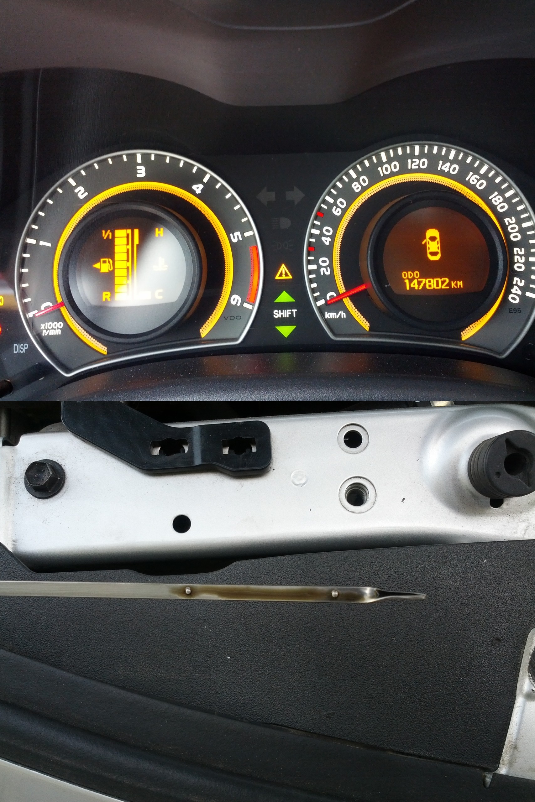

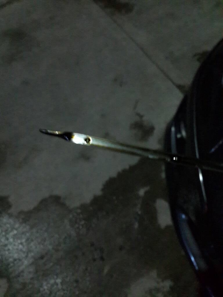

7500km katettiğim yağ seviye çubuğu?

Evet arkadaşlar yağ değişiminden yaklaşık 660 kilometre sonra iki yağ seviyesi arasındaki fark.. Durum şu ki, vakum pompası ve intercooler değişiminden sonra araç yağ eksiltmeye başladı, servise götürdüğümüze pişman olduk.. Teşekkürler Toyota!

Evet arkadaşlar yağ değişiminden sonra yaklaşık 660 kilometre sonra iki yağ seviyesi farkı.. Durum şu ki, vakum pompası ve intercooler değişiminden sonra araç yağ eksiltmeye başladı, servise götürdüğümüze pişman olduk.. Teşekkürler Toyota!
