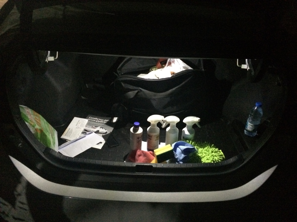

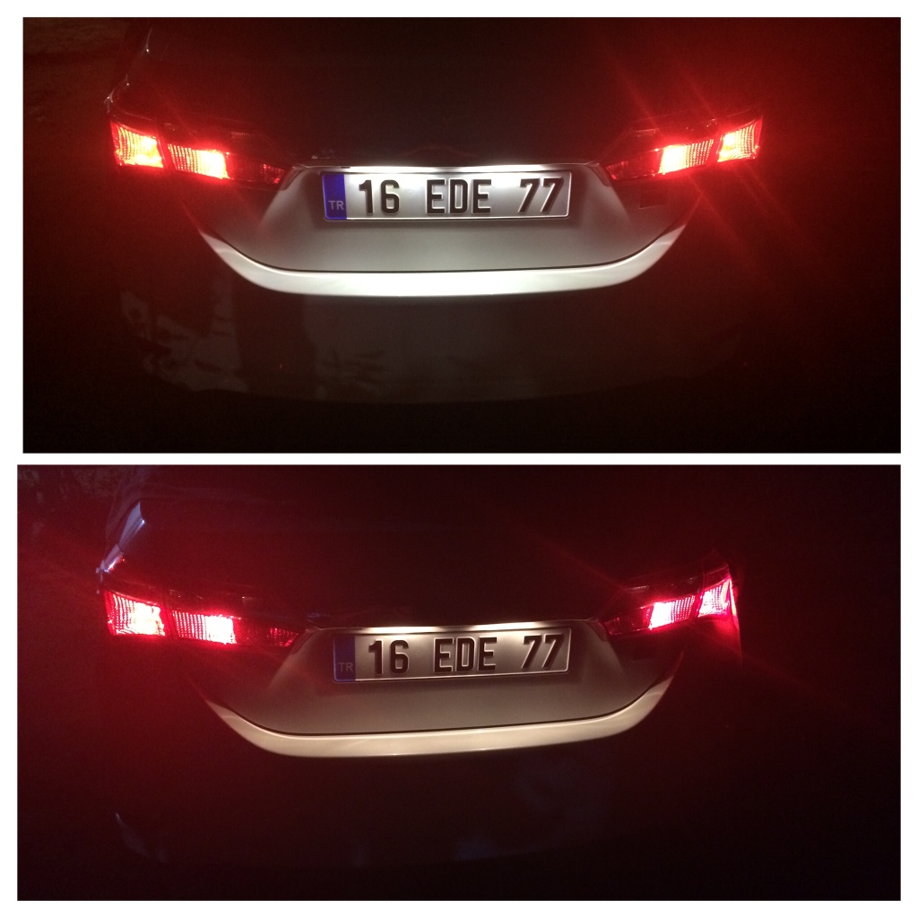

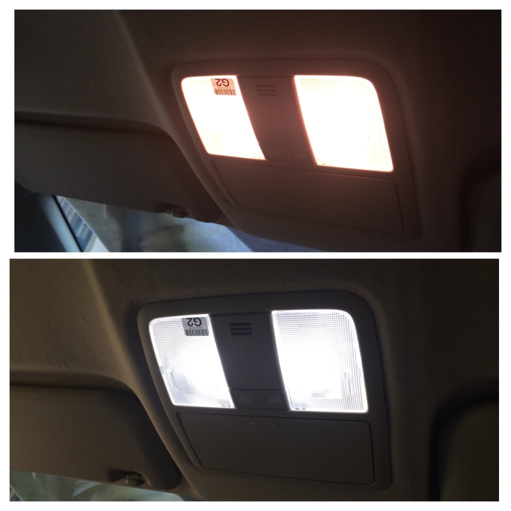

Birazda ışıkların rengini değiştirelim değil mi :) photon aldım kafam rahat olsjn diye yoksa babam çoook söylenirdi yok şöyle yok böyle :) before-after yaptım biraz :) ürünleri kliksa dan aldım sağolsunlar bayram şekeride yollamışlar :)

KAAN, beyaza dönmen çok iyi olmuş. Ellerine sağlık.
Dipsiz led ampül diye geçiyor sanırım ?
"Para harcamak istemiyorum" dedikçe şevklendiriyorsunuz yahu.  :lol:
Ynt: Corolla'ya yaz geldi Vol.1
« Yanıtla #26 : Temmuz 23, 2014, 00:35:17 »
Teşekkür ederim :)
T10 dipsiz ampul olarak geçiyor. Photon u tavsiye ederim 6000K olarak geçiyor gördüğüm en güzel beyaz led ampuller :) focuslardaki plaka lambalarını gördüysen, ortada tek beyaz yanıyor, işte ona yakın, yani tam istediğim gibi oldu :)

Okuma ampullerini nasil taktiniz acaba ?
Toyota Corolla 2007 MMT
« Yanıtla #30 : Temmuz 23, 2014, 02:17:32 »
Gözlük haznesinin ordan (yani g2 etiketinin ters tarafından) düz tornavidayı hafif içeri doğru takın çıkıyor kolayca :)
bir ben takamadim bu okuma ampullerini :) tornavidayi iceriy sokuyorum doseme eziliyor ama gelmiyor zaten.Elimde kalcak diye korkuyorum :( :(
« Yanıtla #38 : Temmuz 25, 2014, 00:40:43 »
Döşemeye değil,cam kısmına müdahalede bulunmak lazım.  Yani şöyle,bej plaksik ile camın arasına tornavidayı sokup aşağı doğru çekin.
cami(plastik olan) falan sokebiliyorum da arkasina dogru mu demek istiyorsunuz ? Ordan hoc cikmiyor ya :) keske bir video olsada kolaylasa işimiz :)
