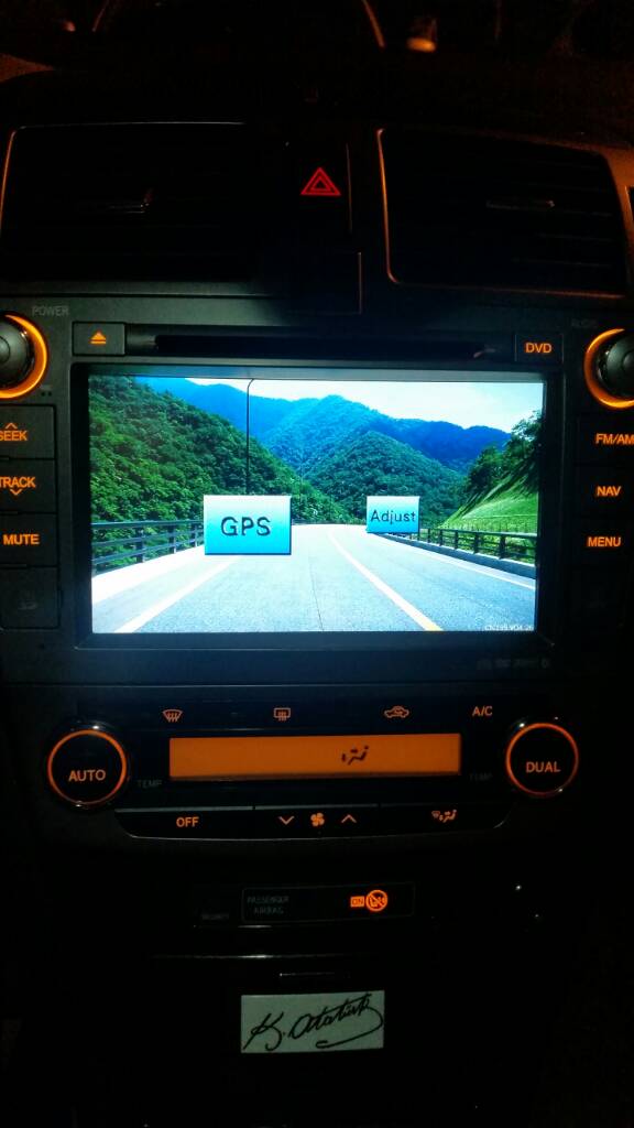

Arkadaslar araci alinca orjinal teybini cikartip servisten navili dvdli vs. teyp taktirmistim orjinal vs diye verdiler iste markayi bilmiyorum marka yazmiyo kutusunda falan.sorum su olacak navigasyon çalışmıyor.naviye basiyorum ama ekran gelmiyor gpsi seciyorum ana ekrandan ama tik yok. problem yoktu gecen gun gireyim dedim çalıştıramadım bilgisi olan varmi..direksiyon mafsali icin servise gidicem tekrar oradami gostersem yoksa oto muzikcilere mi gostersem bilemedim
Serviste takıldıysa servise gösterin. Ama önce reset tuşu varsa onu deneyin
Reset tusu goremedim ekran ustteki gibi kaliyor normalde gps basinca aciliyordu simdi oyle bakiyo

« Yanıtla #1950 : Ekim 05, 2016, 19:31:04 »
Bazen ince bir delik olur kürdan girecek kadar bakın bakalım belki vardır. Ya da bu usb soketleri nin olduğu kapak altında ince bir delik arayın reset yazar üstünde

« Yanıtla #1951 : Ekim 05, 2016, 19:42:23 »
Sd kart yerinden çıkmış olabilir. Yerindeyse çıkarıp tekrar takın. Kartın kendisi yada içindeki dosyalar da bozulmuş olabilir.

« Yanıtla #1952 : Ekim 05, 2016, 21:13:56 »
Aklima geldi cikartip taktim ama durum ayni dediginiz gibi belkide hafiza karti bozuldu bilemiyorum
Bu arada araç kaç model
Resimde solda sd kartin altinda bi delik var sanki ama reset mi bilemedim yarin derim.arac 2013 elegant extra
