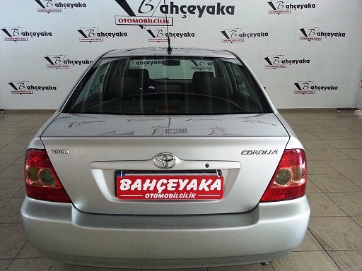

Arkadaşlar bir sorum daha olacak, aracın terra mı sol mu olduğunu neresinden anlıyoruz?
Stoplardan mı?
Ynt: E12 Corolla Sedan 1.6 Sol almayı düşünüyorum fikir lazım
« Yanıtla #18 : Nisan 22, 2014, 19:26:47 »
Dışından sadece alüminyum jant varmı yokmu şeklinde anlaşılır.
İçindende dijital klima varmı yokmu bakılarak anlaşılır.
Dijital kllima + alüminyum jant = SOL
Manuel klima + demir jant (kapak) = TERRA

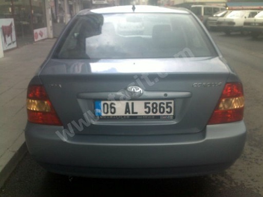

Stoplardan mı?
bu iki resim arasında model farkı var..üstteki 2002 model corolla ilk e12lerden onun altındakide makyajlı kasa olarak geçiyor 2004-2005 olabilir yada 2007 ye kadar işte
2002 corolla sol vvt-i
