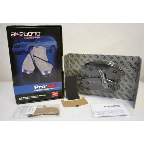

Toz istemiyorsaniz Akebono ProAct seramik alacaksiniz. Aisin marka olani da var. Japon mali.
http://www.aisin.com/product/group/advics.html
http://www.advics.co.jp/jp/product/after/index.html
