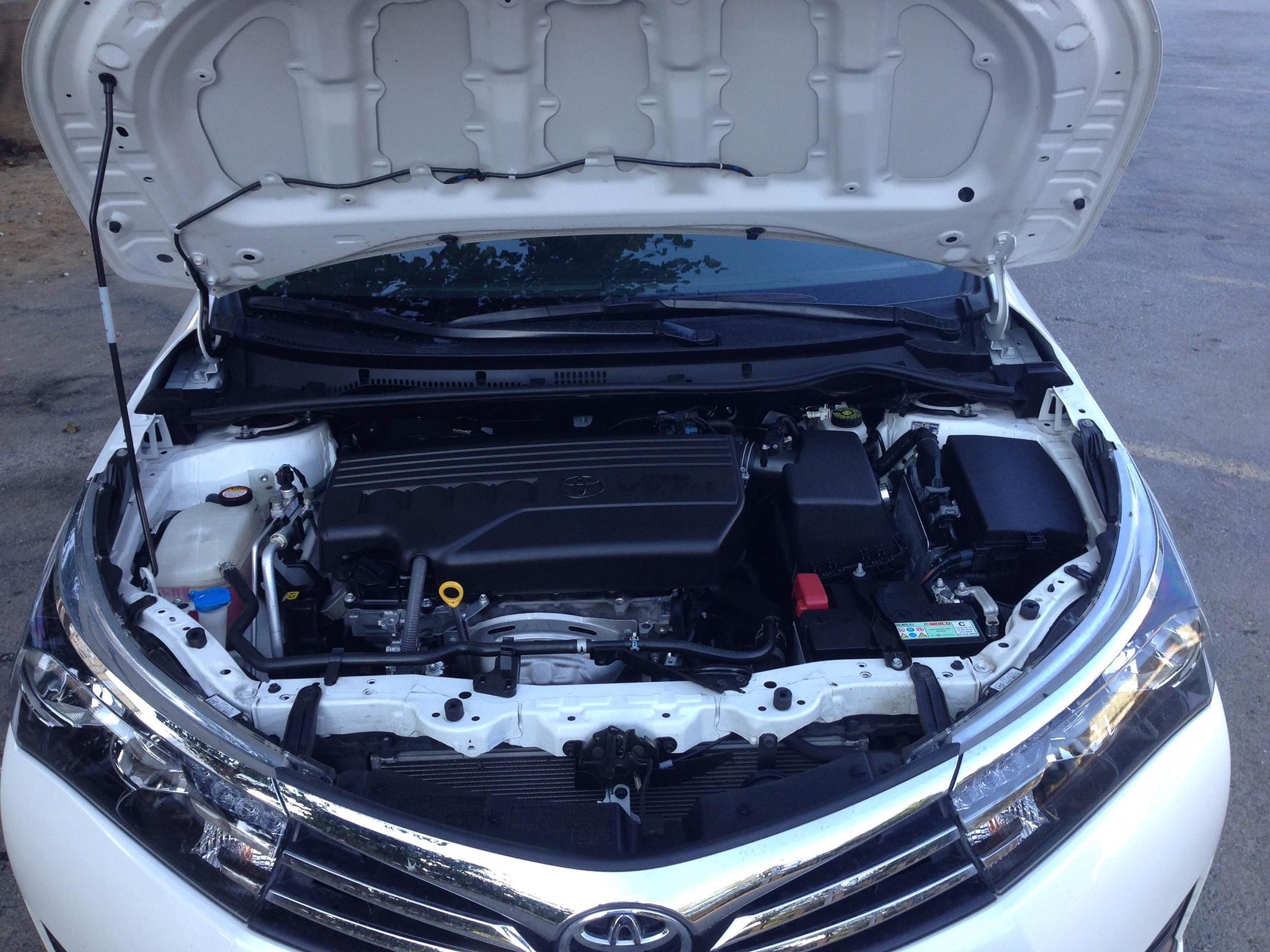

Buda yaklaşık bir ay önce 10 bakımında 9200 küsür km'de temizlettiğim koruma yaptırdığım motorumun bayramın 2. günü çektiğim fotoğrafı ve 12 bin km'de. Yani rahat bir 2800 km. yol yaptım temizlettiğim günden bu güne.
