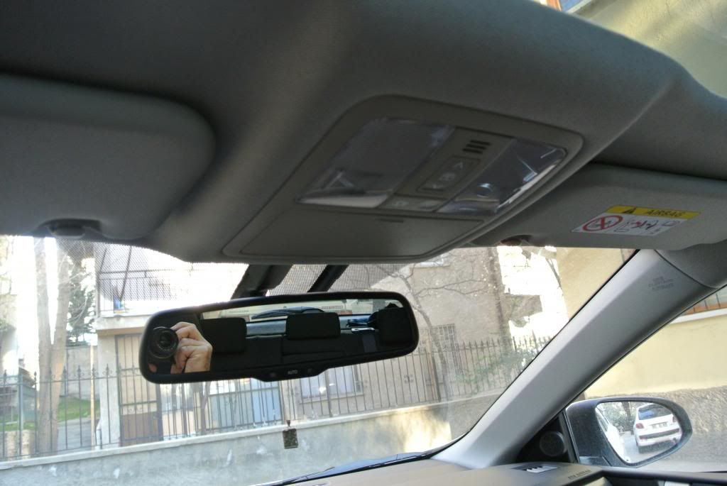

Eskileri bilmiyorum açıkçası aynı olup olmadığı hakkında fikrim yok. Bendekiler bu şekilde;
Ön tavan lambası iki kısımdan oluşuyor. Eğerki araç içerisinde lambaları açmak istersek lambaların camına kenar tarafından bastırmamız gerekiyor iki tarafı birbirinden bağımsız aydınlatabiliyoruz. kapatmak için aynı şekilde basıyoruz
Benzer şekilde e12 bölümündeki konudan kitapçık ve tamir kitapçığını indirim.Oradan bakarak yorumlayabilirsiniz.

ön tavan lamba kapakları için şunu diyebilirim;
ince ağızlı bir bıçak al çakı gibi, lambanın şeffaf plastiği etrafına çok iyi bak muhakkak 2 3 mm lik bir boşluk görürsün. oradan bıçağın ucunu tak ve kanıttır muhakkak çıkacaktır.
