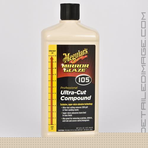

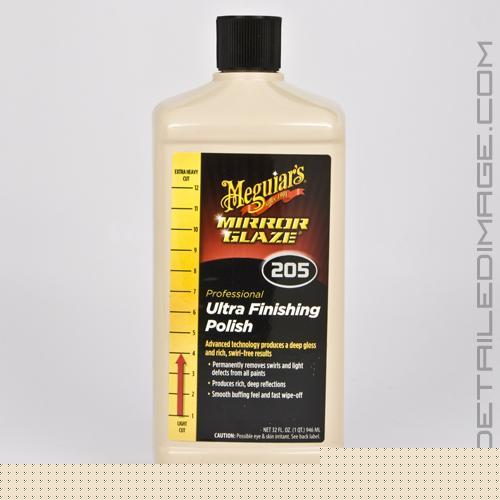

Evet bunu yapmanız mümkün fakat şöyle bir durum var, eğer çizikleri tamamen yok etmek istiyorsanız bir polisaj makinesi şart. El ile çizikleri en fazla gizleyebilirsiniz. Eğer polisaj makineniz var ise yada temin edebiliyorsanız Meguiars'ın M105 diye bir ürünü var, yün keçe ile M105 uygulayacaksınız çiziklerin çoğu gidecek ardından yine Meguiars'ın M205 diye bir ürünü var bununla da yine polisaj makinesi ile Finishing pad ile hareleri alacaksınız. Ardından el ile wax süreceksiniz ve işlem tamamdır. Yok ben bu şekilde uğraşamam derseniz AutoGlym markasının SRP diye bir ürünü var. Bu üründe çok az aşındırıcı var çizikleri tamamen yok etmez ama gizler. Belirli sürelerde tekrarlamak gerekir. Ürünlerin fotoğraflarını aşağıda yayınlıyor olacağım.

105 + 205 kombinasyonuna çok çok dikkat et. Yaşı yüksek bir araç kullanıyorsun, boyanın incelmiş olma ihtimali var. Daha da inceltme derim ben.
SRP ise tam sana göre ;)
O zaman 105 i geçtik 205 ile giriş :D
