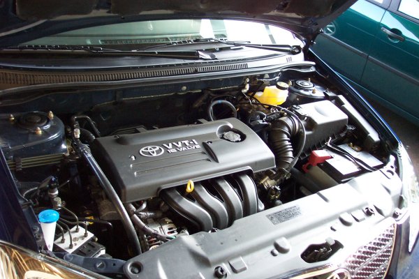

Hocam aracın direksiyonu elektrikliymiş, ve yine forumlarda okuduğum kadarıyla, hidrolik yağı diye birşey yokmuş... bunlarda.
Neye inanacağımı şaşırdım millet forumlarda bunda hidrolik yağı yok diyor ama service manual pdfsinde hidrolik yağı değişimi görülüyor.
sağda içinde sarı sıvı duran şey hidrolik yağı kabımı?
:DUR:

Göstergede P/S  ikazı yanıp sönüyorsa elektriklidir.P/s işareti yoksa hidroliktir muhtemlen..Eelktrikli direksiyonlarda hidrolik yagı yok.SaRı sıvı duran şey  dediğiniz de fren hidroligi...
