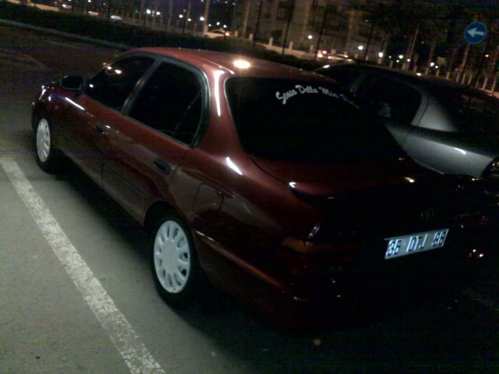

« Yanıtla #17 : Mayıs 02, 2011, 23:35:49 »
jantkapakları on numara olmuş ya çok beğendim kendinizmi boyadınız
