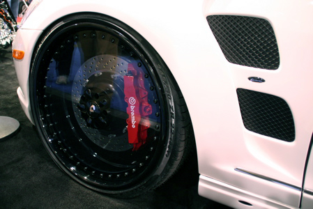

   *Jant Üretim Teknikleri :
 - Cast (Döküm) : (Alçak Basınçlı Döküm, Yüksek Basınçlı Döküm.)
 - Cast/Spun.
 - Forged.
 - Forged/Spun.
   *Kullanılan Malzemelere Göre Jantlar :  Jant üretiminde bir çok değişik malzeme kullanılmasına rağmen hafif alaşım jantlarda Alüminyum ve daha ileri tekniklerde Magnezyum yer almaktadır.

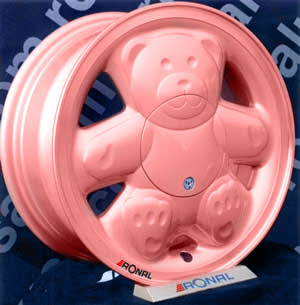

   Hakana bi paylaşım için teşekkürler.Ayıcıklı jant sanki Nagihan ve Hande ikilisi yapılmış :) :)
