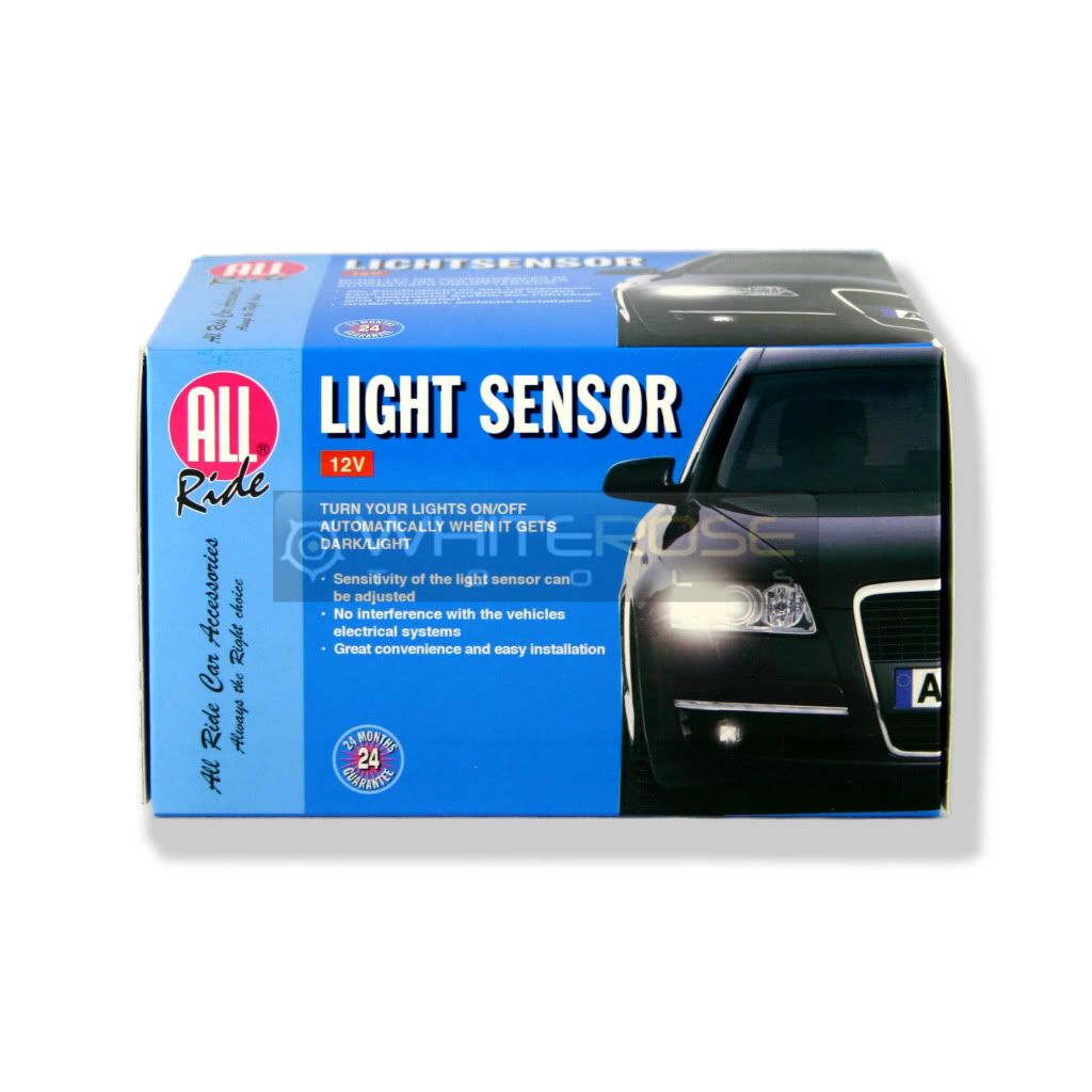

arkadaşlar aracıma sonradan far gece sensörü taktırmak istiyorum..daha önce yaptıran yada bu konu hakkında bilgisi olan varsa yardımlarınızı beklliyorum..:)

teşekkürler mesut abi..e-bayda bakmıştım ama görememiştim..üzerinde çalışalım..değerlendirelim..ayrıca carbonu çalışmanızı kıskandık..:) amca oğluyla beraber (ünal) bizde uygulayacağız..sök tak bizi biraz uğraştırır sanırım..ama çok şık ve hoş duruyor..ellerinize sağlık bu arada..

İlanda avrupa yazıyor türkiyede arasına giriyormu ?? giriyorsa alıyorum :)
Hemen almayın derim.
Aracınızın tesisatını kontrol ettirin.
2010 auris'te tesisat var mesela. Sizin aracınızda da olabilir.
Ben GPS için elektrik alacak yer arıyordum. Ayna ayar düğmelerinin olduğu yerde 2-3 tane boşta soket vardı. Birtanesinde +12v ve şase ölçtüm. GPS'i bağladım, çalıştırdım. O sırada babam geldi farlar niye açık dedi.
Meğer benim elektirik aldığım soket far sensörünün soketiymiş. Orada 2 tane uç var ışığa duyarlı bir röle taktım mı far sensörü hazır olur. (çok basit bir devredir.)
Bence önce aracınızı kontrol edin.

Özerbey sizin yazınızı görünce aklım karıştı yani bazı arabalarda far sensörü var ama devreye girmesi için sadece rölesimi eksik diyorsunuz. Ayrıca ışığa duyarlı röle nedir ve açık bir alanamı takacazki ışık görsün. www.Hepsiburada.com da far  sensörlerini  inceliyordum işe yararmı diye, burda yazınızı görünce birazda sevindim tabi  ;)

Hayır sadece tesisatı var. Yani yukardaki sensör kitindeki rölelere ihtiyaç yok. Zaten farların yanması için araçtaki mevcut röleler kullanılarak bir tesisat çekilmiş. Boşta iki tetikleme kablosu var. Bu iki kablo bir ışığa duyarlı devre ve röle ile kullanılabilir.
Işığı algılayan sensör yine olacak tabiki. Aruris için sensör yeri ön cam kalorifer çıkışlarının yanında tasarlanmış. Boş bir yuvarlak yer var. Ama harici sensör kitlerinde kablolu sensör var. Ön cam sol üst köşeye yapıştırılıyor.
Yukardaki temel devredir. Buna bir ekleme yapmak gerekecek sanırım. Karşıdan gelen araçların veya yol aydınlatmalarından gelen ışığın farları kapatmasını önlemek için bir geciktirici eklemek gerekebilir (20-30sn).

özer abi dedikleirni dikkate alıyorum...bizim  tr  'de internet sitelerinde bulduğum sensör kitleri her araca uyumlu olduğunu söylediler tabi pazarlama yöntemi olabilir bu dedikleri..çevremdeki 2-3 elektrikçiye sordum takmamış ki....bakıp görmemiz lazım diyolar..buda ayrı bi dert..şimdi kaldım açıkcası..  ya parçayı alıcam olucak yada olmıcak.. ama olursada faydalı ve en azından sonradan bir donanıma sahip olmuş olur.. aracım diğer araçlarda görüyorum çok hoş ya..:)

Bizim E12 lerde böyle hazır bir tesisat yok Özer bey,
Murat bu7nu herhangi bir oto elektrikçisine taktırabilirsin sorun yaşanacak kadar karışık bi sistem değil
altı üstü ışığa duyarlı bir sensör var ve farlara bağlanan roleleri tetikliyor okadar.
