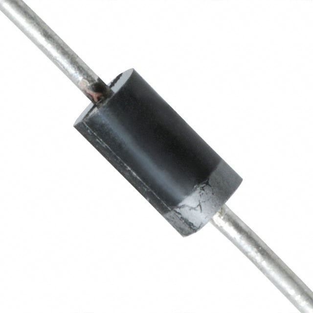

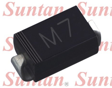

ve bu şekilde de çok da kolay oldu bağlaması falan :D ve anladığım kadarıyla biz araç tesisatına tek tarafa doğru açılan bir kapı ekliyoruz, yani tetiği sadece bir yönden alacak, diğer yönden iletmeyecek, doğru mudur? yani tetiği verecek, ama diğer kapılardan tetik almayacak her switch..böylece her kapı switchi bağımsız olacak..yani teori bu şekilde..doğru anladıysam bu şekilde çözeriz konuyu :) çok sevindim ya :D peki ben şimdi smd diyod mu alayım yoksa dip kılıf mı ?
yani bu mu ;
yoksa bu mu ;
smd olan biraz daha pahalı diğerine göre..gerek var mıdır acaba ?

Alttaki işini görür fazlasıyla. Hatta evinizde bozuk herhengi bir  elektronik cihaz  falan  varsa  içinde mutlaka  vardır besleme katında.
Teorine  gelince aynen  anlattığın gibi. Ama  elektronik  bu,  teoride  doğru  olan her zaman için pratikte olmayabilir ;)  Denemek lazım...
