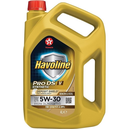

Merhaba arkadaşlar, aşağıdaki motor yağını kullanan var mı? Fiyatı çok uygun, 345 TL.
Satıcı firmanın direk kendisi. Alsak kenara koysak mı acaba?
Texaco Havoline Prods V Sae 5W-30 4 Lt ( Üretim Yılı: 2022 )
https://www.hepsiburada.com/texaco-havoline-prods-v-sae-5w-30-4-lt-uretim-yili-2022-p-HBCV00001UZXZW
Sitesinde yaptığım uyumluluk aramasında 2018 1.6 Corolla için aşağıdaki listede yağ çıktı sanırım uyumlu.
https://tr.texacolubricants.com/tr_tr/home/services/self-services/personal-rec-vehicles/chevron-products-selector.html?src-tab=services.html&src-tab=%C3%BCr%C3%BCnse%C3%A7i%CC%87ci%CC%87

« Yanıtla #6587 : Kasım 11, 2022, 17:43:40 »
Türkiye Petrolleri Oniks DPF Partiküllü 5W-30 4 Litre Motor Yağı ( Üretim Yılı :2022 ) 286 TL
504,507 onaylı yağ bu fiyata :) Gerçekten bedava :) SN kalitesinde, resmi onayları da var. daha ne olsun. Siz kullanın birkaç yıl sonra birşey olmazsa bizde bakarız :)

« Yanıtla #6588 : Kasım 11, 2022, 22:07:59 »
Hocam hangisi Texaco Havoline mi yoksa  Oniks mi bahsettiğiniz.
Benim de bakıma 8 ay daha var, alıp koysam diye düşündüm
Bir şey olmazsa bizde bakarız ne ya  :rofl:

« Yanıtla #6589 : Kasım 11, 2022, 22:25:04 »
Teşekkür ederim Anıl, dün biraz araştırdım yorumlar beni ürküttü o yüzden siparişimi iptal ettim. Aldatanların çoğunlukta olduğu şu zamanda işini @Ufuk Sönmez (16363) gibi hakkaniyetle yapan kişilerle alışveriş yapmak lazım. Aynı yağın fiyatında 150-200 liralık fark olması o an için iç güdüsel olarak bizleri uygun olana yönlendirse de kafada soru işaretleri kalmaması adına güvenilir kişilerden alışveriş yapmak en güzeli.
Aslında Selman abi benim asla öneride bulunmayacağım yağ markası ve viskozitesi bunu herkes bilir fakat genel olarak " 0W20 ve 0W40 " a karşı  garip bir saçma şekilde karşı durma var. Hatta bir kısım ise " Temoto'nun tuttuğu adam mısınız da gibi kelimeler kullanımınca insanlara karşı açıklama yapmayı ve anlatmayı bıraktım kim ne kullanırsa kullansin hesabi diyerek.
Ben misal eco lite 5w30 kullanıyorum 97 binde aracım gerçekten de 0w20 daha iyi bir yag 5w30 gerçekten performansı negatif olarak etkiliyor.
Sana şöyle bir şey soyleyim 2013 model 1.6 valvematic avensis 120 binde 0 kimden beri 0W20 kullanılıyor ve LPG mevcut bugüne kadar 1 gram eksilme yok.
LPG de de 0W20 kullanılır.
