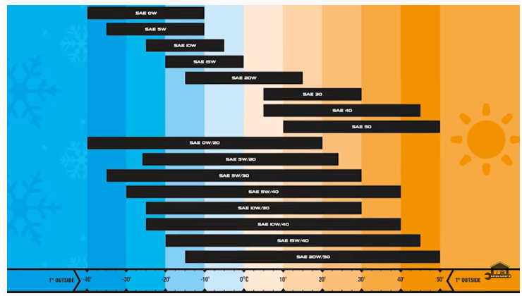

« Yanıtla #6167 : Temmuz 30, 2021, 19:20:11 »
Bir karşılaştırma;
