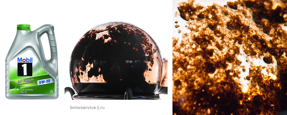

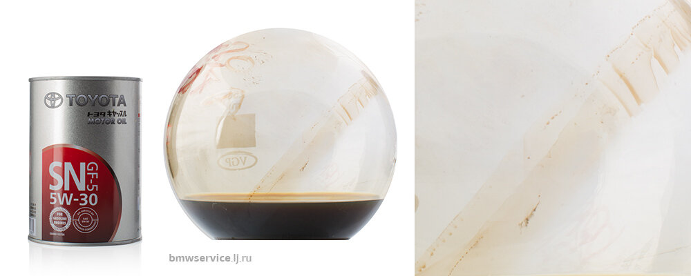

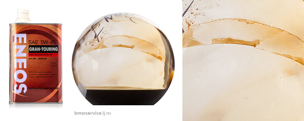

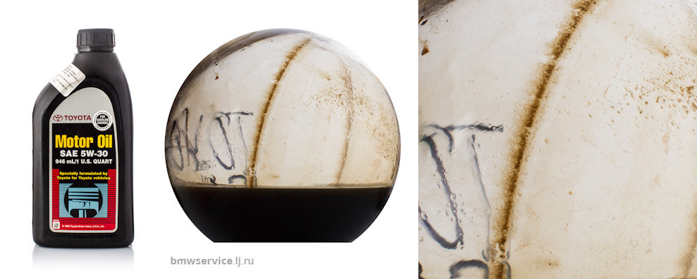

« Yanıtla #4297 : Şubat 18, 2017, 18:28:27 »
https://translate.google.com/translate?hl=tr&sl=ru&tl=tr&u=http%3A%2F%2Fbmwservice.livejournal.com%2F27699.html
bu sitede bazı yağları yüksek sıcaklığa çıkartıp oluşan neticeleri göstermişler.
motor yağının çok yüksek sıcaklıklardaki bu testlerini nasıl yorumlamalıyız?
Bundan sonra Mobil1 ESP 5W-30 koymucam. En azından bu fotoğraflara göre. Peki aracıma ne yağ koyayım? Milletin kafası o kadar allak bullak ki. Ben servislerde koyulan yağın yukarıdaki yağlar gibi olduğunu düşünmüyorum. Yağı kendisi üretmiyor kanımca. Ayrı kutulardan değil varilden araçlara yağ dolduruyorlar.
