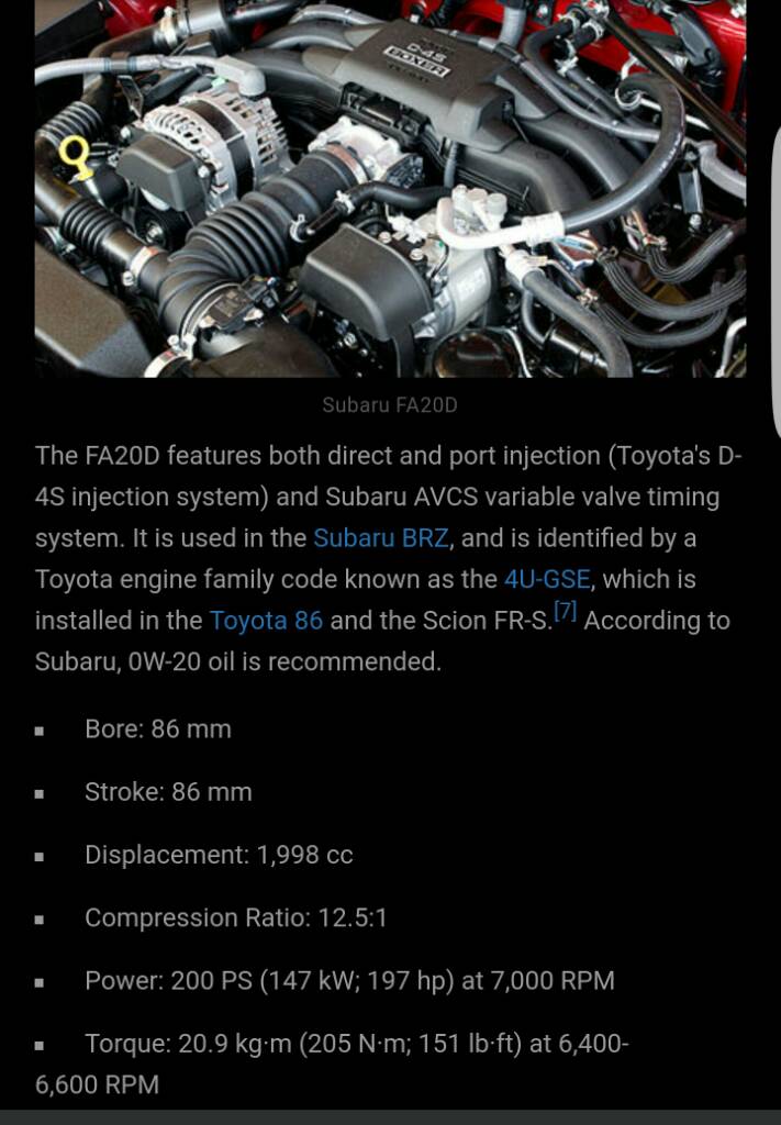

« Yanıtla #4199 : Aralık 20, 2016, 00:38:36 »
Subaru da işi bilmiyor, performans aracı BRZ'ye hem de boxer motora 0W20 önermiş, bence 5w30 kullanılmalı.
