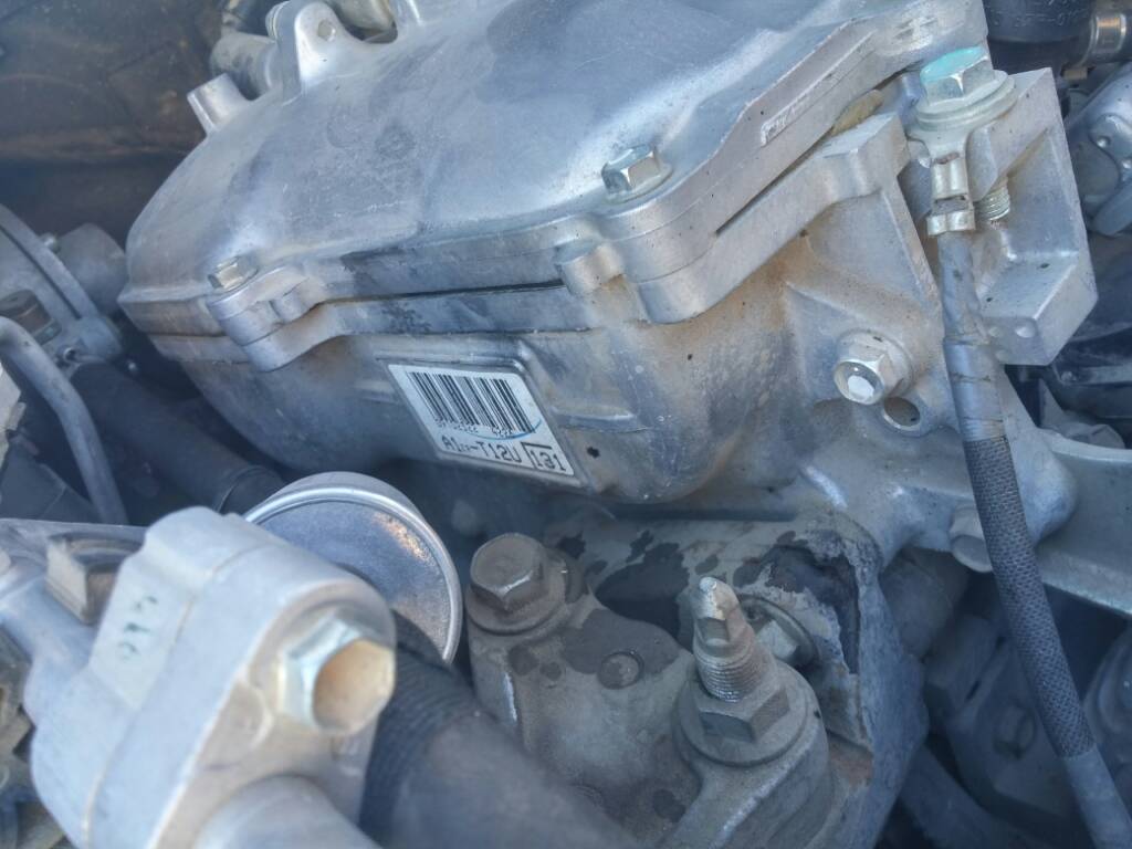

Bende bugün motor kapağını çıkarıp iyice inceledim conta kenarlarını terleme varmı diye maalesef halen yok  :(

77 bindeyiz. Son 10 bin 0w20 lpg.  motor 4 5 aydır toz almıyorum
yere damlayan siyahlıklar motor yağı değil. bu gün sildim, bu silinmemiş kirli hali.
Bu günden itibaren 0w20 ile kontrol edeceğim terleme vs olacak mı bakalım
kapak çevresindeki kirleri temizledim. Daha önce temizleyici sprey ile silmiştim ona toz birikmiş. zaten çok detaylı temizlemiyorum
« Yanıtla #4111 : Aralık 12, 2016, 18:06:36 »
Motor terlememiş resmen patlamış, bu ne hal böyle  :rofl: sat kurtul derim ben,  satmadan önce yönetimden rica et mesajlarını silsinler.  Alıcı bu arabada 0w20 kullanıldığını bilmesin  :islik:

maşallah de maşallah. conta kısmında falan maşallah terleme yok. ben de elimdeki 0w20 koyarım daha sonra 0w40 ya da 0w 50 koyacağım bakalım. değişiklik iyidir.[emoji41]
