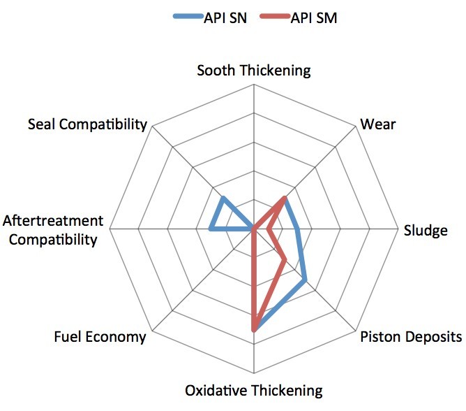

Bu da, ILSAC GF4 - GF5 ve Dexos 1 özelliklerinin karşılaştırması,
Mesaj Birleştirildi: Aralık 10, 2016, 13:02:54
Bu da ILSAC GF5 ve GF6A özellikleri,

« Yanıtla #4044 : Aralık 10, 2016, 13:42:35 »
Ufuk bey,
tabloları inceleyince de fikirlerim pekişti aslında yanlış bakmıyorsam.
Emisyon ve Yakıt ekonomisi diyenler SN-5 0-20 Eneos gibi bir yağ tercihi doğru.
Ben tablo sonucuna göre de 5-30 Eneosta kalıyorum. DEXOS1 değil,  dexos 2 yalnız Eneos. DAyrıca Mobil 1 ESP 5-30 dan daha düşük viskositesi.
