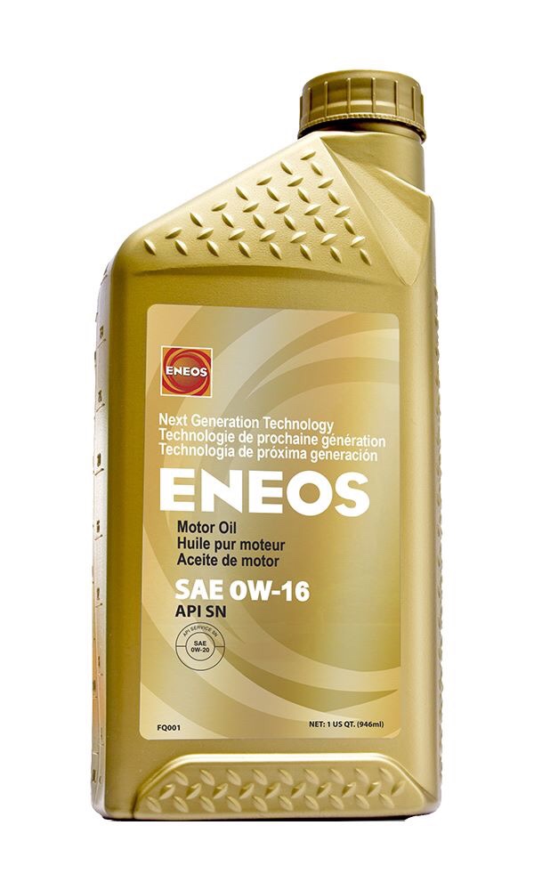

Bu yağ, Hybrid ve Valvematic motorlara 5w30 koyanlara gelsin :rofl:
bu hızar motoru yağı mı [emoji23]
« Yanıtla #3960 : Aralık 07, 2016, 19:49:20 »
« Yanıtla #3961 : Aralık 07, 2016, 19:51:46 »
Fake fotoğraf, inanmayın :)

« Yanıtla #3963 : Aralık 07, 2016, 23:00:40 »
Hızar motorunda yakıtın içine eklenen  yağ bence bu :)
Şaka bir yana alaska da felan kullanılıyor herhalde
