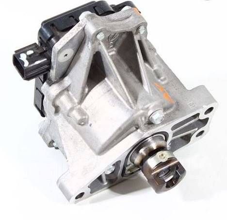

Yağ basıncı ile çalışan kısmı vvti kısmı,  valvematic kısmı ayrı bir elektrikli motor ile çalışıyor

Elektrik motoru ile çalışan valfin, içeride çalışan kısmını motor yağı yağlıyor hocam :saygi:

Ya aslında anlamadım da,  şimdi anladığımı söyliyeyim, valvematic olan bizim motor dual vvti artı valvematic motoru gibi birşey herhalde.  Vvti akıllı değişken valf zamanı,  valvematic motoru kısmı da değişken valf açıklığı gibi birşey herhalde. Bizimkinin vvti dan farkı sübapların açılma yüksekliğinin de ayarlanması.  Vvti yağ basıncı ile çalışırken valvematic ayrı bir elektrikli motor ile kumanda ediliyor ve 4500 devir üstünde etkili oluyor.  Dual vvti da hem emme hemde egzoz valflerini sübaplarını kumanda eden sistem oluyor.
Yanlış anladığım yer var mı yoksa komple mi yanlış  :rofl: kısacası bizim motorda D.vvti sistem ve valvematic var
