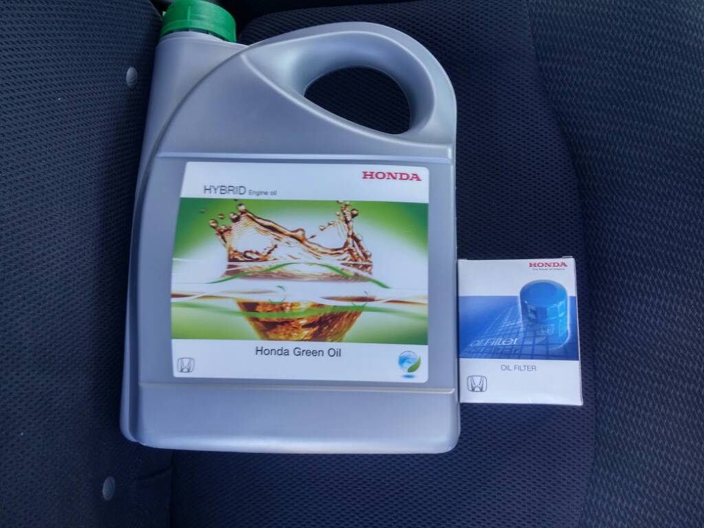

« Yanıtla #3813 : Kasım 01, 2016, 07:12:54 »
Evet bu da hondanın hybrid araçlar için kullandığı motor yağı
Su gibi yağ bakalım nasılmış :)
