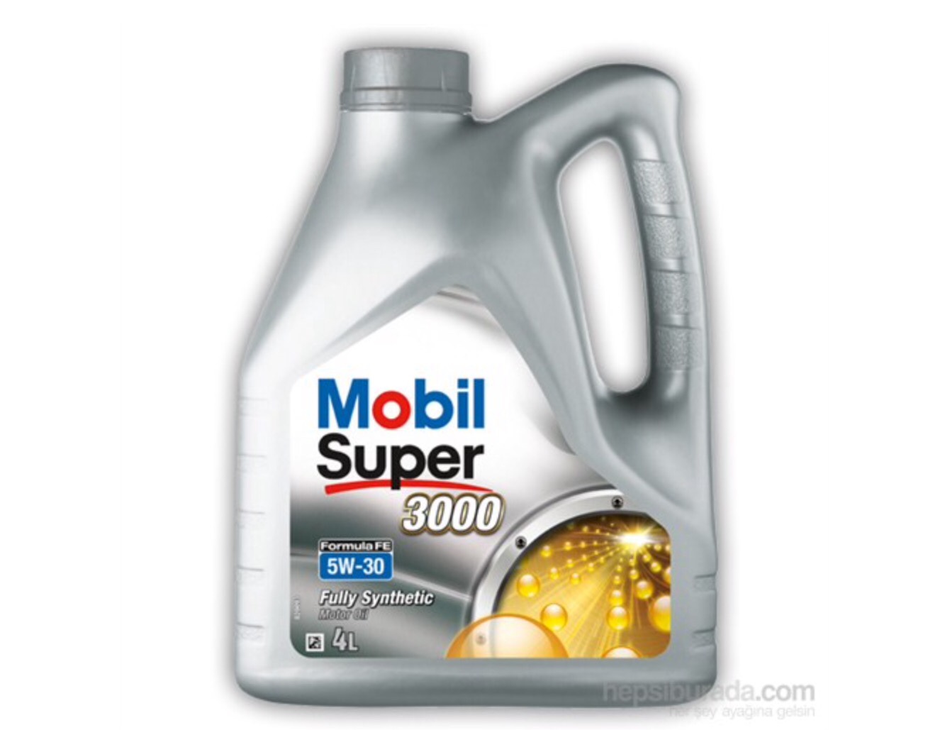

Bundan önce hep resimde gördüğünüz 5w-30 mobil  kullandım . Çok şükür gram eksiltme olmadı. Bundan önceki bakımda mazot filtresi değişmişti yaklaşık 8 bin oldu bunu da değiştirmeye gerek var mı?

« Yanıtla #3649 : Eylül 21, 2016, 11:41:53 »
5-30'da eksiltme yoksa bence devam edin aynı yağa. Aracın km.si biraz yüksek olduğu için 40'lı yağ söylemiştim. Mazot filtresi 20.000'de bir değişiyor olması lazım, bir önceki bakımda değiştiyse değişmeye gerek yoktur.
Bu arada konunun uzmanı falan değilim, okuduklarımdan kendim olsam böyle yapardım diye öneride bulundum sadece.

Eğer bugüne kadar bunu kullandıysanız bundan sonda ESP 5w30 kullanabilirsiniz. İyileştirme yaparsınız. Ama bu km ye kadar hiç uygulanmadıysa motor iç temizleyicide kullanılabilir
Sent from my iPad using Tapatalk
Mobil 1 esp olanını niye kullanmıyorsunuz aynı yağın...

Esp daha mı iyi?

mobil1 olanlar daha iyi fakat aracınız için uzmanlarımız daha iyi cevap verir.

ESP elbette daha iyi ama bugüne kadar kullanmadıysanız, aracınızda da DPF olmadığı düşünülürse aradaki fiyat farkını vermenize gerek yok bence, 4 litrede 35-40 TL fiyat farkı var.

Esp partikül filtreli ve yüksek performanslı araçlara daha uygun diye yazı okumuştum. Eğer uzman arkadaşlar bunu kullan derse alırım fiyat farkı önemli değil.

"Partikül filtreli" olarak bilinen "Cx" onayı sadece partikül filtresi için değil "EGR" gibi kurumlanma ile ilgili bütün parçalar için önemlidir.
Mümkünse motor iç temizliği sonrası C3 onaylı bir motor yağı kullanın, Mobil marka tercihiniz ise Mobil 1 ESP 5W30 kullanabilirsiniz.
