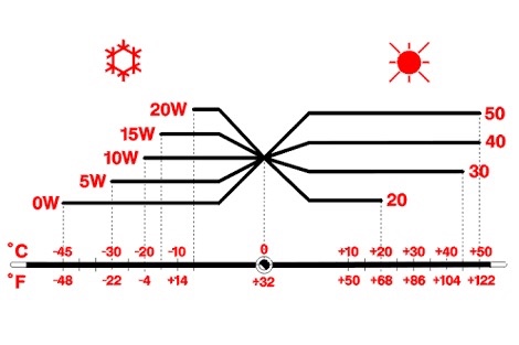

Hocam selamlar yaşadığınız şehire göre diyagramdan seçebilirsiniz yalınız aracın kataloğundaki değerler ile alacağınız yağın özelliklerine dikkat edin hangi standartları karşılıyor ? Örneğin castrol 10w40 A3/B4 buradaki a3/b4 değerleri bu standartları karşıladığını gösteriyor

Murat kardeşim aslında çevre sıcaklığı ne olursa olsun motor sıcaklığı sabittir, burada önemli olan soğuk havadaki motorun ne kadar soğuk olacağı ve kullanılan yağın bu sğukta ilk çalıştırmada yağlama yapabilmesi için yağ pompasının yeterli basıncı sağlayıp sağlıyamayacağıdır. mümkün olduğunca ilk rakamın düşük ve ikinci rakamın en az 40 viskozite olması motorun her türlü extra zorlamalarda, su kaynatmasında yağın eksilmesinde korunması için elzemdir.
