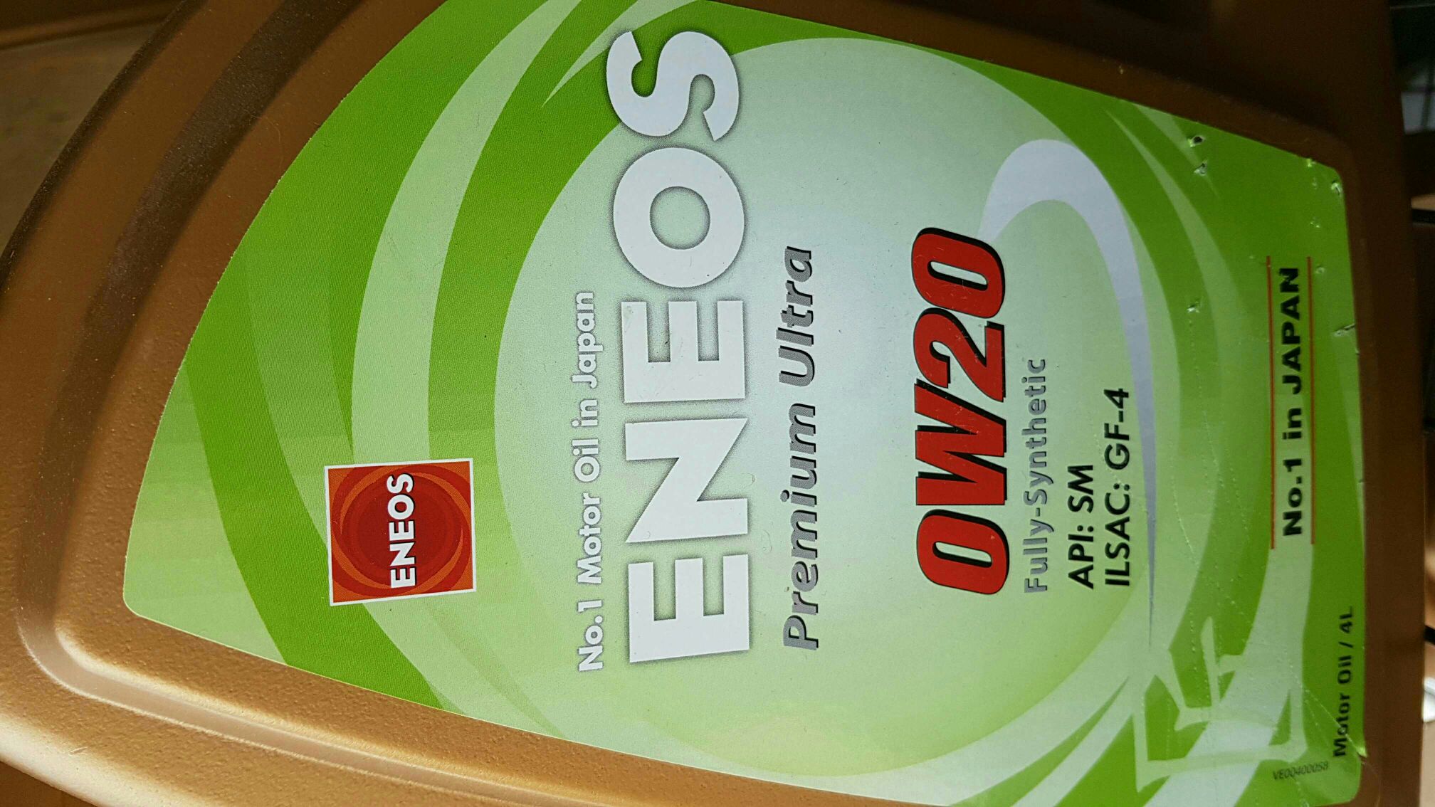

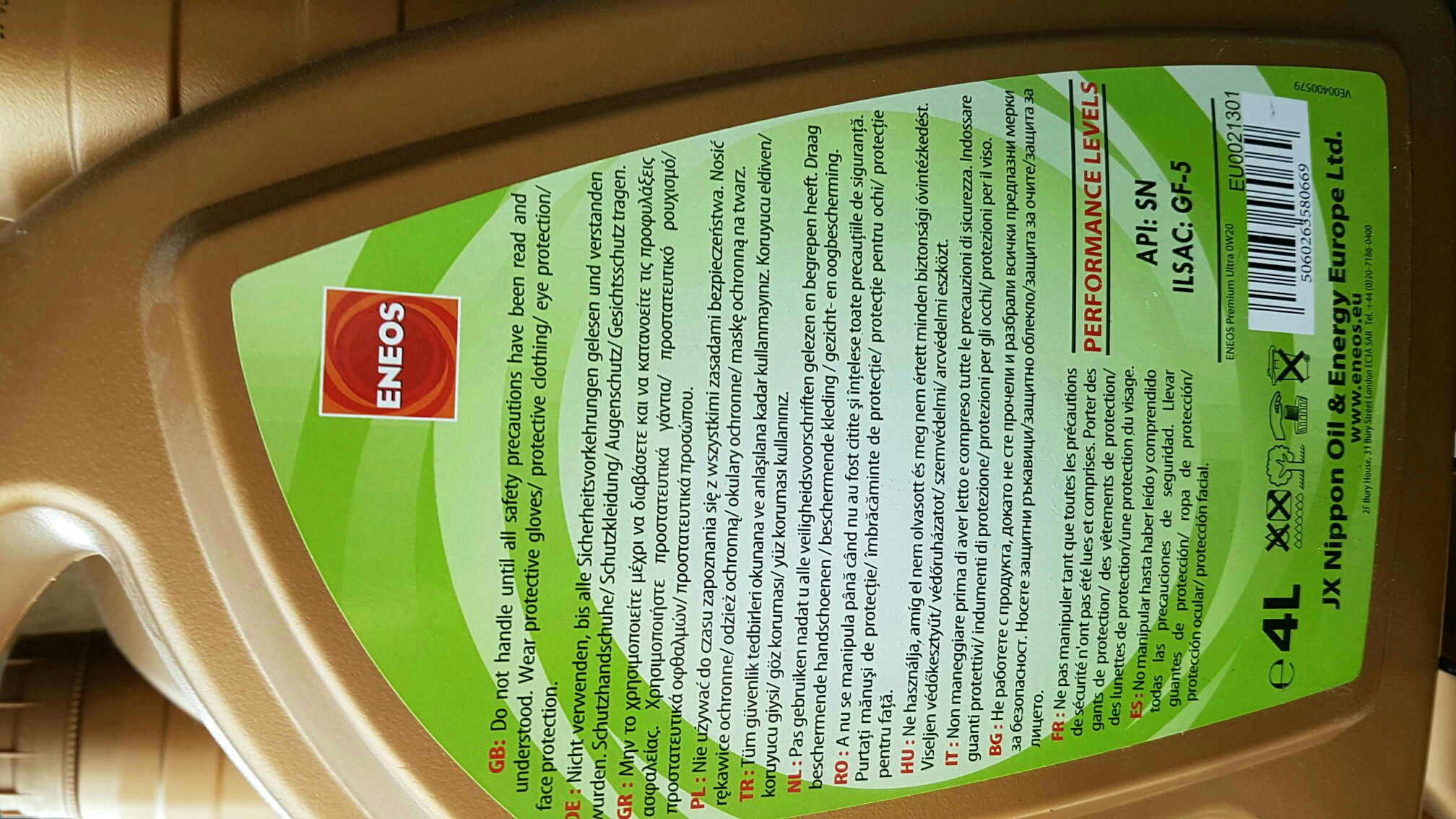

Türkiyede satılan Eneos ve Motul İLSAC-GF 5 ve ve APİ-SN kriterlerini karşılamıyor Talat.
Daha öncede yazdım bunu!
Eneosun kriterlerini aşağıdaki linkte bulabilirsin!
http://yagburada.com/urun/eneos-premium-ultra-0w/20-4-lt-motor-yagi_169.aspx?CatId=129
Bekir bey bu konuda bir yanlışlık var, hemen düzeltelim,
En son gelen Eneos Ultra 0W20 serisinde ön etiketlerinde ILSAC GF4 yazıyor ancak içerisindeki ürün ILSAC GF5, arka kısımda kalan teknik spesifikasyon kısmında bunu görebiliyoruz, ayrıca Eneos'ta ILSAC GF4 0W20 yağ bulunmamak ile birlikte bu satndart'a sahip ilk 0W20 (aynı zamanda dolum yağını) üretmiş firmadır.
Linkini verdiğiniz aracı site muhtemelen yağın ön kısmından bilgileri sayfaya aktarmış olmalı.
