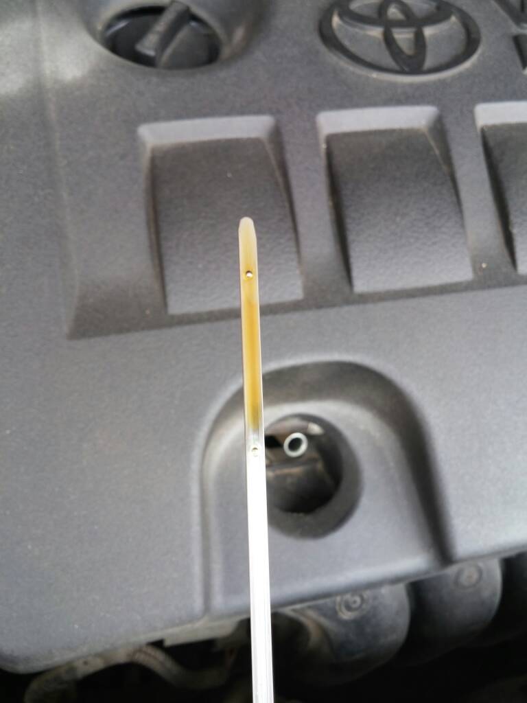

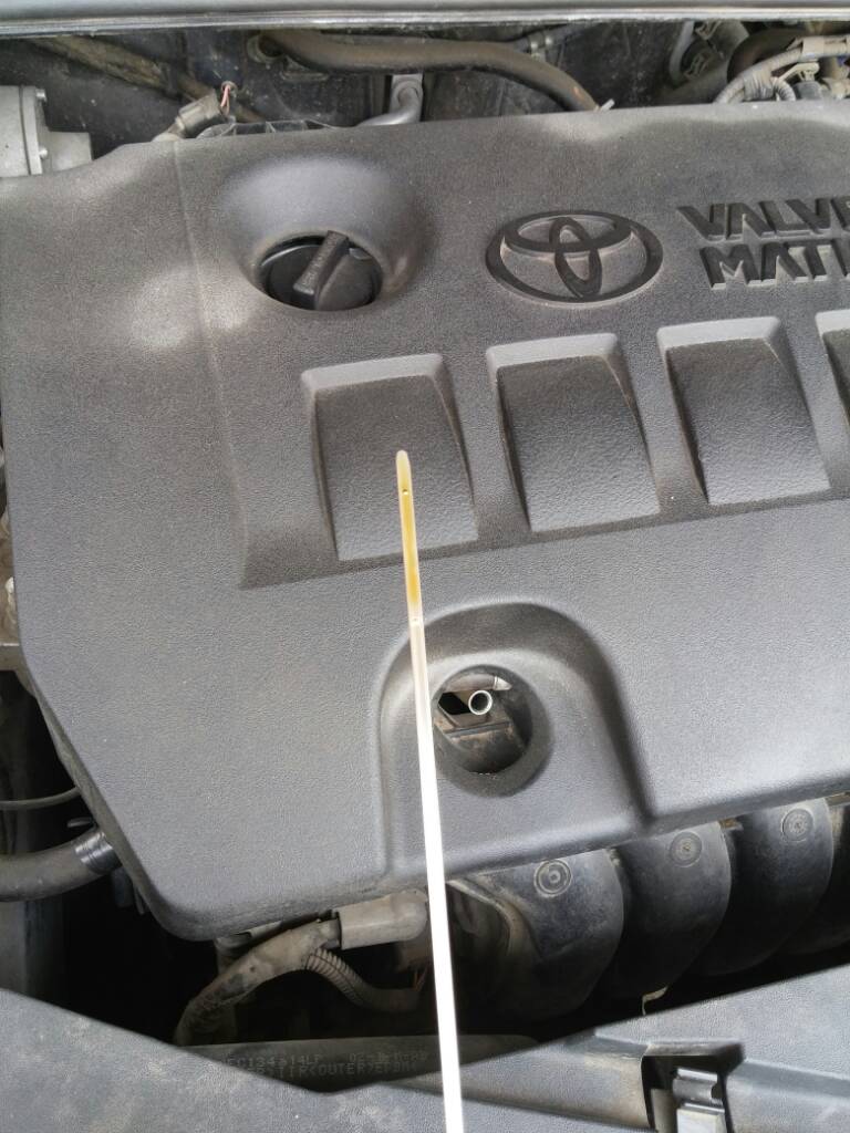

Avensis t27 ta ta tamm!
70 binde ve tüplü ta ta ta tamm!
 2500 km dir 0w 20 eneos kullanıyor ta ta   ta tam!
Sonuç cok şükür eksiltme yok masallah
Bu arada arac 4 saattir Çalışmadı düz bir yerde. İlk cekişimde çubuğun arkası bu şekildedir.
Not 4l yag konuldu ve filtre değişti

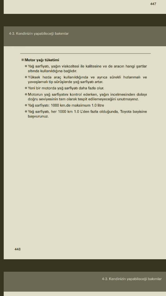

Bir soru da benden kitapçığı aynen ekliyorum. Yeni aracın yag sarfiyatı da fazla olur yazmışlar.
Bizim bildiğimiz yeni motor yağ yakmaz motor eskidikçe yataklar piston kafaları vs eskidikçe yağ yakar diye biliriz bunun mantığı nedir acaba

Eksiltme ile Yakma farkli seyler konu yag olunca.
Motoru yuksek devir kullaninca da yagda eksilme olabilir. Bu yagin da ozelligine bagli. Yuksek devir, surtunme ve dolayisi ile motor ic isisini da arttiriyor. Ayrica yagin sogumak icin nispeten daha az zamani oluyor.
Yag marka, model degisince eksilme yapabilir. Yeni yag eski kurumlarin yerine kendisi olusturabilir.
Yag da zamana bagli olarak, hava ile, metal ile vs temasla ve isinip, soguma ile ozelliginde degisimler oluyor.
Isininca nispeten ince olan yagin eksilmesi beklenen bir durum.
Aslinda motora konan yagin, 10-15 bin km sonra motordan alindiginda tekrar akiskanligi, isil dayanimi vs olculse en yararli verileri elde edebiliriz
