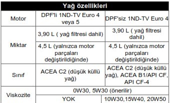

Kitapçığına baktım aracımın acea b1 sınıfına uyuyor yağın arkasındada yazıyodu ama orda 3 tane dizel motor ismi var kafam karıştı

« Yanıtla #3179 : Nisan 13, 2016, 14:44:00 »
sizinki tahminen 1ND-TV kodlu olan 1.4 motordur, kitapçıkta model koduna göre belirtilmiş olması lazım. Şöyle bir ibare olması lazım:
Alıntı
*3: Model kodu, aracınızın isim plakasında belirtilmektedir.
DPF olmadığı için ACEA B1, B5 (yeni kodu bu) bir yağ işinizi görür demektir. ACEA C'liler dpfli motorlar için özel, ama dpfsizlerde de kullanılabilir.
Kullandığınız yağa gelince, problem gözükmüyor.
http://www.castrol.com/tr_tr/turkey/products/car/engine-oils/castrol-magnatec-brand/castrol-magnatec.html
Alıntı
Castrol MAGNATEC 5W-30 A1’in sahip olduğu onaylar ve spesifikasyonlar:
ACEA A1/B1, A5/B5
API SM
ILSAC GF-3
BC16-8076-AA
Ford WSS-M2C913-C, WSS-M2C913-B ve WSS-M2C913-A spesifikasyonunu karşılar
