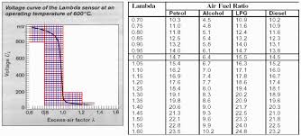

Arif bey, aracın çalışma sıcaklığına bir an evvel gelmesi ve orda durması istenir. Orada fanı görüyorsunuz ama kalın yağda da motor bloğu daha geç ısındığı için soğuk duvara gelmeden sönen bir alev ve alev gelmediği için soğuk duvara yakın kısımlarda yanmayan yakıt ve bu yanmayan yakıtın boşa gitmesi durumlarını ihmal ediyorsunuz.
Bu tablo sizin için Ufuk bey, ve hala lpg nin yanma sıcaklığı daha yüksek diyenlere gelsin. :)
[attach=1]
[attach=1]
Mutlu burada ne anlamamız gerekir. Ben sanki lpg yanarken daha fazla isi açığa çıkardığını okudum. Ama biraz açıklar mısın.  Ustalar lpg çok ısınır kalın yağ koyalım diye zorlarken bu tablodan ne çıkarmamız lazımdır?
[attach=1]
Mutlu bey, biz labarutuar ortamında deney için kullanılacak yakıtı hesaplamıyoruz.
Benzinle çalışmak üzere tasarlanmış bir makinenin farklı bir yakıt ile çalıştırıldığında ortaya çıkacak etkilerini sesli düşünüyoruz.
İçten yanmalı motor için Benzin ve LPG ideal AFR aynı mı?
Silindir içi patlama sonrası bindirme zamanına kadar sönümlenmede Benzin ile LPG aynı reaksiyonu mu gösteriyor?
Mesaj Birleştirildi: Nisan 07, 2016, 15:18:57
Bu sığ bir açıklama, LPG'nin silindir içerisinde asıl zararlı olduğu nokta patlama sonrasındaki sönümlenme miktarı ve süresidir.
Patlamanın sürekliliği, toplam zaman biriminde silindir içerisindeki ısının ideal oranın çok üzerinde kalmasına sebep olur.
Piyasada "LPG yüzünden, subap lastikleri yada keçeleri yanmış" sözünü duyabilirsiniz, bunun sebebi de patlama sonrası bindirme zamanında açık olan her iki subap (emme ve egsoz) yuvası içerisinden kompresyon ile geçen ısının yüksekliğidir.

Nenzin ile lpg arasında uçurum olan bir sıcaklık farkı yok efendim hatta lpg nin kalorisi daha düşük
Sadece kuru bir yakıt olduğunda sadece egsoz subaklarına uzun vadede zarar verir buda 100 bin km ve üstünde gerçekleşiyor supap ayarı yapılırsa oda bir problem olmaz. Bilgi
Biraz daha altını okusaydınız asıl bilgiyi siz alabilirdiniz, biz aynı hacimdeki iki yakıtın yanma sıcaklığı farkını konuşmuyoruz.
Kalorisi düşük olan LPG aynı performansı sunabilmek adına daha fazla kullanım gerektirir, bu yüzden benzinli araçlar aynı şartlarda LPG ile %15-%20 daha fazla hacimde yakıt tüketir.
Ek olarak patlama sonrası sönümlenebilme süresi ve miktarı benzin ile aynı değildir dedim, bunun vadesini ne siz ne de biz belirleyebiliriz sizin "100.000km ve üstünde gerçekleşir" dediğiniz olay AFR ayarı bozukluğu, soğutma sistemi yetersizliği vs. ile çok çok daha erken meydana gelebilir.
Afr yi motor ecusu ayarlamiyor mu?  Lpg ye aldığımıza afr orani değişiyor işte.
