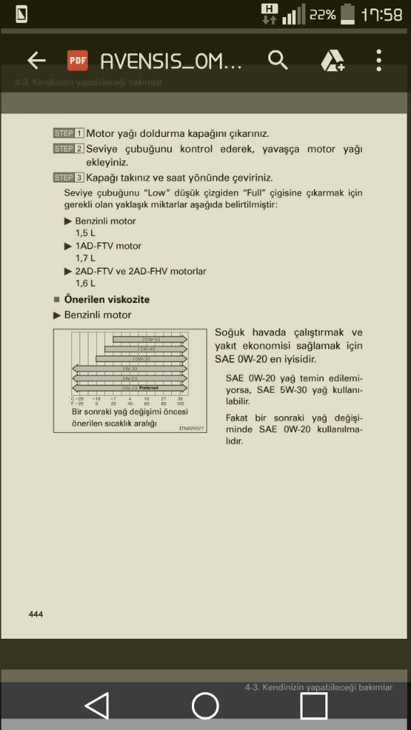

Toyota avensis t27 aracın servis kitapçığı yağ değerlerini ekleyeyim

Kitapciga girede biz bu 0-20w yagi kullandik. Adamlar bisi biliyorki tavsiye etmis. Dogrudur duyoruz. 1000 km de 999 ml yag eksiltse amlar solemis 1000 km de 1 litre normal diye peki kabul edeceksiniz bu durumu ?

mobil 1 sitesinde de t27'ye 0w-30 öneriliyor
