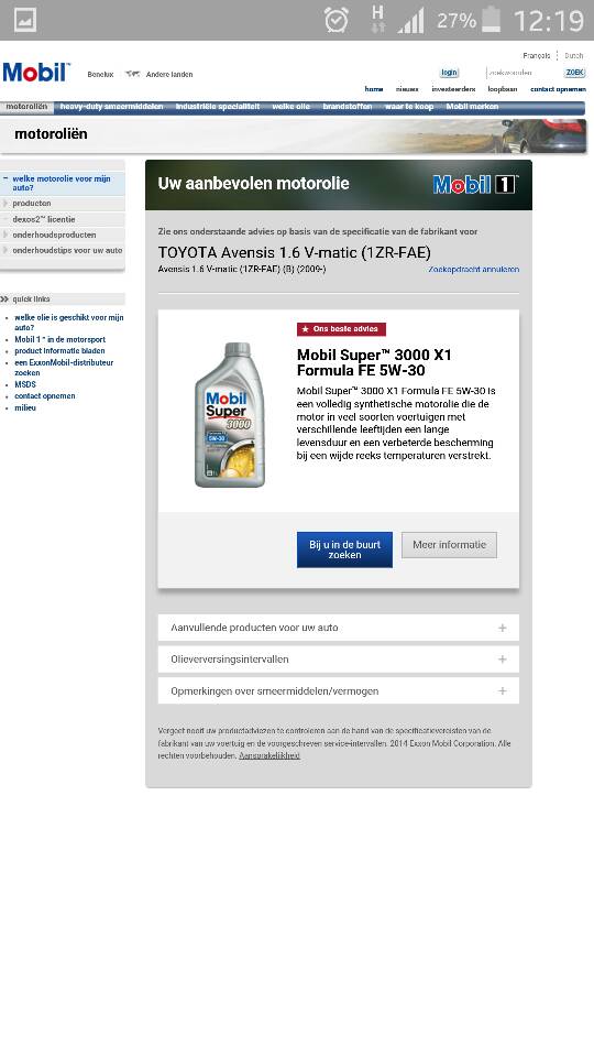

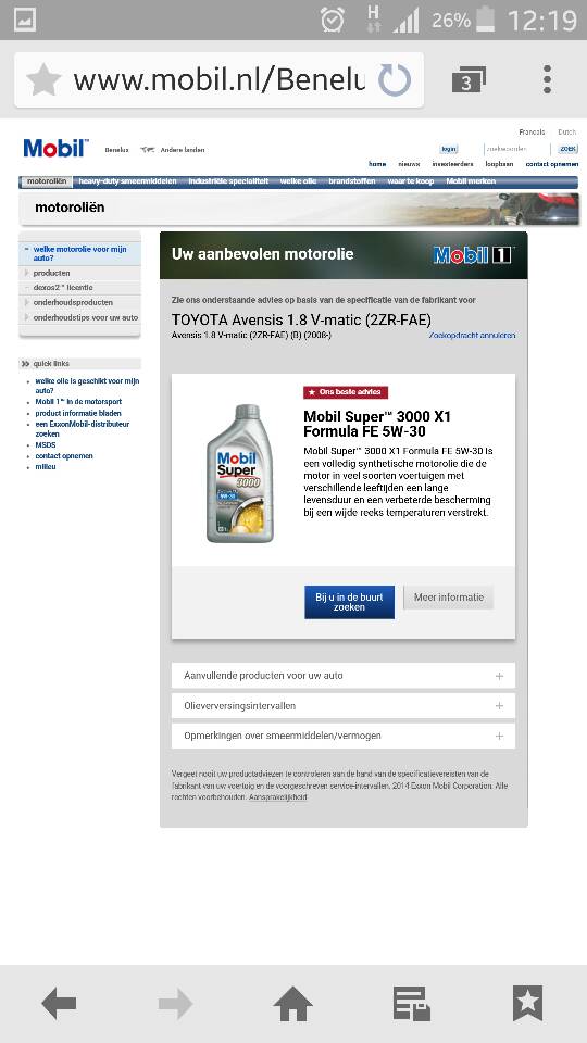

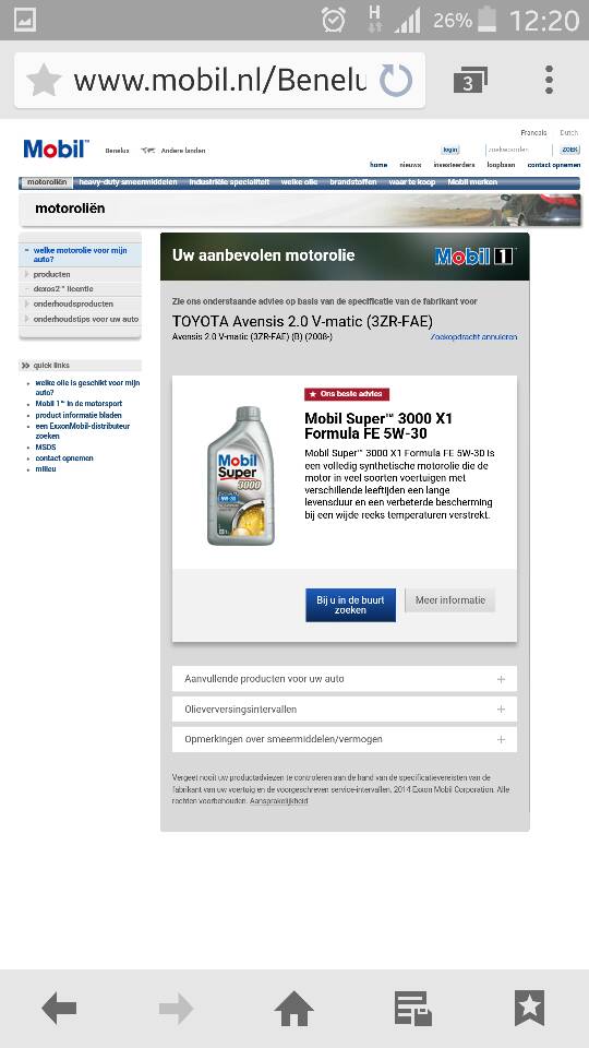

« Yanıtla #2383 : Şubat 18, 2016, 21:26:23 »
Mobil Türkiye'ye girin hangi yağ diye aratın sizlere mobil 1 0-40 full sentetik yağı tavsiye ediyor ok.
Şimdide Mobil.nl girin mobil  Hollanda'da ki sitesine oda aynı motor için avensis t27 1.6 valfmatic için mobil 3000 5-30 zu tavsiye ediyor ve bu ya çok daha ucuz acaba toyota Türkiye de olmak şartıyla bunlar bizim yiyiyor.

Buyrun buda ispatı.
« Yanıtla #2385 : Şubat 18, 2016, 21:32:35 »
Her site istediğini yazabilir ama kullanma kılavuzu yazmış "0w20 kullanın. Eğer önceki bakımda temin edilemediyse 5w30 kullanın. diğer bakımda kesinlikle 0w20 kullanın"
bence kullanmayan bilemez

« Yanıtla #2386 : Şubat 18, 2016, 21:33:51 »
bu 2.0 motor
buda 1.6 valfmatic olanın
Pardon gaza geldim.iyi akşamlar
« Yanıtla #2387 : Şubat 18, 2016, 21:35:14 »
1.6 motor 1zr-fae sizdeki 1.8 motor resimdeki, fark ordadan olabilir. Bu arada Hollanda bizden dsha soğuk bir ülke değil mi? En soldaki değer 0 olması gerekmezmiydi :wacko:
