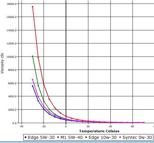

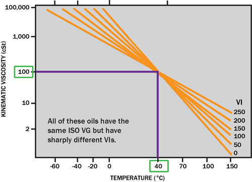

abicim 40 derece soğuk, 100 derece sıcak viskozite endeks sıcaklığı olarak geçer. ve bu viskozite endekslerinin sıcaklıkla değişimi doğrusaldır. örnek şekil 1-a
Burada belirli sıcaklıklar arasında viskosite değişimi doğrusallaştırılmış, fakat gerçek grafik daha düşük sıcaklıklar da dikkate alındığında aşağıdaki gibi bir eğri çıkmaktadır.
Bu grafikte de mavi ile gösterilen Edge 5w-30, pembe ile gösterilen Syntec 0w-30 dan daha incedir. Yine yeşille gösterilen edge 10w-30 da kırmızı ile gösterilen mobil 1 5w-40 dan daha incedir. Aynı şekilde Mobil 1 5w-40, edge 10w-30 dan soğukta da sıcakta da daha kalındır. Rakamların arasındaki farkın açılması o yağın az da olsa kalınlaşmasına neden olmaktadır. Tabi -20, -40 gibi soğuklarda daha ince yağ kullanılması gerektiğinden, düz hesap 0w-30, 0w-40 diyemiyoruz, grafikte görülebildiği gibi o sıcaklıklarda 5w-30 bir yağ daha ince olabiliyor. Aynı mantıkla 5w-30 bir yağa karşı 0w-40 sıcakta kalın diyebiliyoruz ama soğukta incedir diyemiyoruz.
Çünkü viscosity index in önemi de ortaya çıkıyor, VI ye göre grafiği ilk resimde görebiliriz. ha tabiki soğukta 0 ile 5 in farkı hissedilebilir mi, bilemeyeceğim. ama 0w-20 kanada ve iskandinavyada boşuna kullanılmıyordur. grafik eğri olduğundan soğukta kalınlık çok hızlı artıyor zira.

tamam aynı şeyden bahsediyoruz , 0 60 diye bir yağ olsaydı 0 40 dan kalın olacaktı. çünkü içinde daha çok katık olacaktı.
fakat 5 30 bir yağ ile 0 40 bir yağı nasıl karşılaştırabiliriz ? sadece 5 numara bir yağ farkını nasıl ölçebiliriz ?
bu mümkün değil. 5 30 yağ normal bir sıcaklıkta 0 40 kadar kalın iken sıcaklık arttıkça 5 30 haliyle daha ince kalacaktır. viskosite indeksi işi sadece karıştırmaya yarar. arabanı seviyorsan yüksek değerlerde bir yağ alırsın ve sıcakken daha kararlı olur. sıcaklık düştüğünde yine soğuğa dirençli olur. ilk grafikteki yağların sıcaklığa göre değişen değerlerinin sadece eğimleri değişir.
hiç birini hesaba katmadan aynı kalitede iki yağı düşünsek bile bizim şu günlerde arabayı çalıştırdığımız soğuklarda 5 30 ile 0 40 arasındaki farkı anlamamız imkansız.
biraz dediğini anlıyorum. yağın içine katılanlar yüzünden kalınlaştığı doğru. ama ne kadar ? hangi markada hangi seri de ne kadar daha kalın ? bunun bir ölçümü yok.

Bu dediklerinden yukarıdaki mesajımdaki hiç birşeyi anlamadığınız ortaya çıkıyor. Ne katkı söz konusu ne de VI in karmaşıklaştırdığı.
Yeter ki her 0-40 yağ soğukta 5_30 yağdan incedir demeyin kafi. Bilimsel ispat yukarda.
