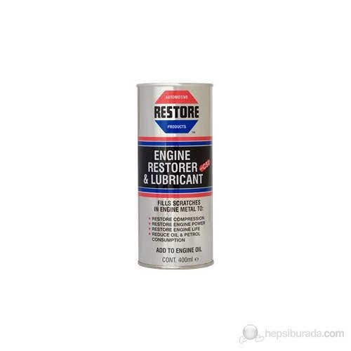

« Yanıtla #2079 : Ekim 03, 2015, 18:18:12 »
yaklaşık bir ay önce ustamın yayına gittiğimde başka bir arabaya konulmuş yağ kutusu buldum.
boşaltmış ama dibinde kalmıştı. yani aksın diye çok beklememiş.
http://www.hepsiburada.com/motor-onarici-400-ml-restore-p-OTFALFA30002
bende bunun dibini biraz yağ ile karıştırıp kendi aracımın motoruna koydum.
ogün bugündür yaklaşık 1500 km yaptım. hiç yağ eksiltme olmadı. hiç .
yağ eksiltmesi benim için sorun olmasa da son 4 5 hafta sonu yağ eksiltmediğini görmek hoşuma gitti. her haftasonu kontrol ederim.
yağım 7000 de ama hala koyu sarı halde.. eski arabası olana 5 50 yağı özellikle tavsiye ederim.
