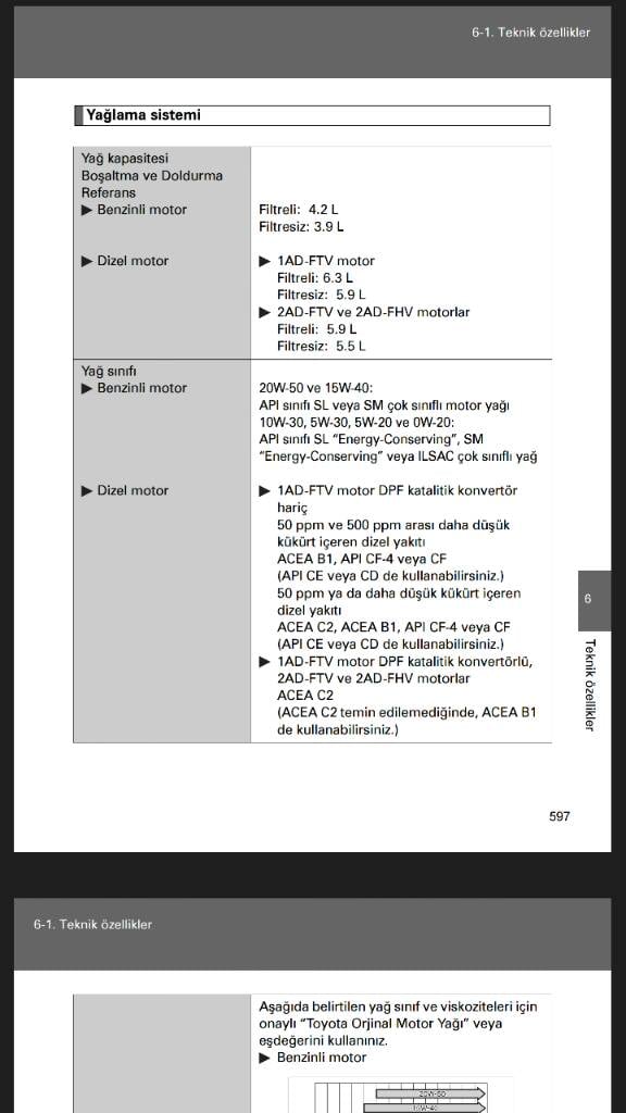

« Yanıtla #2027 : Eylül 11, 2015, 18:49:30 »
Avensis kullanılabilecek yağlar kitapçıkta şu şekilde 0w20 de var kafana göre takıl yazmislar
« Yanıtla #2028 : Eylül 11, 2015, 19:03:07 »
GDO lu mısırdan yağ ürettim alırmısın :) kafana göre takıl :) Amcaoğlu markası numarası yok adı var  :islik: :islik: :islik:
Sayfa 444 e bak, orada yazıyor :tamam:

444 te de aynı şey yazıyor.  Karar verdim eneos alacağım.  N11 sene sonu kampanyası yaparsa alırım inşallah 129 tl idi galiba 5 lt 0w 20
