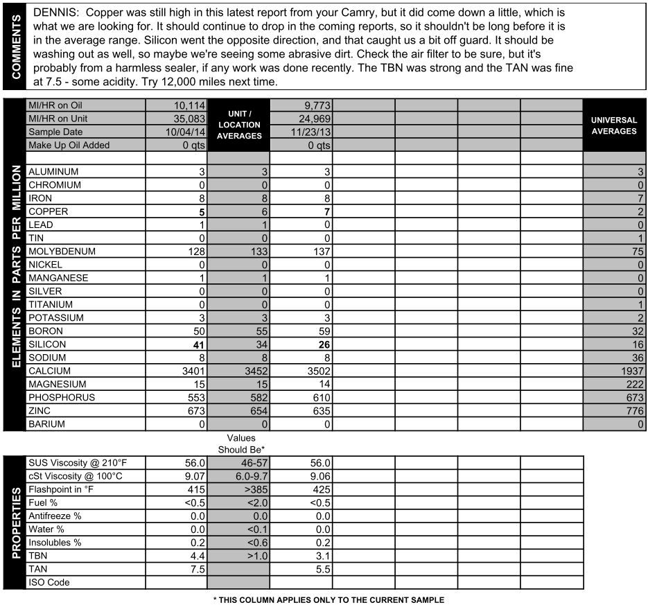

« Yanıtla #1246 : Ekim 13, 2014, 21:54:02 »
Arkadaşlar motor yağı seçiminde son nokta budur diye düşünüyorum :) Adamlar olayı aşmışlar, idrar tahlili yaptırır gibi adamlar kullanılmış yağlarını tahlill ettirerek motorlarındaki sıkıntıyı öğrenebiliyorlar. Belki çoğunuzun bu işte haberi varmıştır ama benim şimdi oldu :) Haberi olmayanlara faydam olsun bari,
http://www.bobistheoilguy.com/forums/ubbthreads.php/forums/3/1/Used_Oil_Analysis_-_Gasoline
Bu sitede adamlar motorlarından çıkan kullandıkları yağların test sonuçlarını paylaşmışlar.
Buda oradaki testleri yapan firmalardan birisinin sitesi
http://www.blackstone-labs.com
Buda örnek olarak koydukları rapor
http://www.blackstone-labs.com/gas-engine-sample-report-2.php
Mobil1 5W-30 yağın Mazda 1.6L de kullanımı sonucu örnek raporu. Bu sitede baya faydalı bilgiler bulunmakta  :saygi:

çıkan metale göre yorum yapacaksak 0 20 kral yağ imiş :)
« Yanıtla #1249 : Ekim 13, 2014, 22:54:34 »
Nerede yazıyor hocam?
  • 724 kere teşekkür edildi
« Yanıtla #1250 : Ekim 13, 2014, 23:09:23 »
OIL REPORT
ALUMINUM 2
CHROMIUM 0
IRON 2
COPPER 0
LEAD 1
TIN 3
Universal
ALUMINUM 4
CHROMIUM 0
IRON 9
COPPER 2
LEAD 1
TIN 1
birisi honda birisi camry , adamlar 0 20 yağ kullanmış sonuçları yazmışlar.
bir 5 30 var, demir miktarı inanılmaz :)  "2008 Trailblazer SS LS2 at 56k miles"
buradaki sonuçlar içinden aracın nasıl kullanıldığını nasıl ayıklarız ?
« Yanıtla #1251 : Ekim 13, 2014, 23:15:46 »
Bilmiyorum ki hocam, buradan yağ hakkında sonuç çıkartmak biraz zor. Arabavı bilmiyoruz nerde kullanmış nasıl kullanmış vb vb. Ben sadece adamların kullanılmış yağlarını test ettirmelerini ilginç buldum. Türkiyede bu şekilde hizmet veren bir laboratuar varmı ki?
Demir olayı hakket fazla, pistonları parçalıyor herhalde :) Silikon fazla çıkarsa da hava filtresinden şüpheleniyorlar. Güzel birşey bu şekilde bir analize göre en azından araçta ne olup bitiyor öğrenilebilir.

ince yağın motoru aşındırdığının belgesi, normalin üç misli çelik partikülleri var, silindirlerdeki aşınmanın ne kadar fazla olduğunu görüyoruz.
  • 164 kere teşekkür edildi
« Yanıtla #1255 : Ekim 13, 2014, 23:37:37 »
ince yağın motoru aşındırdığının belgesi, normalin üç misli çelik partikülleri var, silindirlerledi aşınmanın ne kadar fazla olduğunu görüyoruz.
